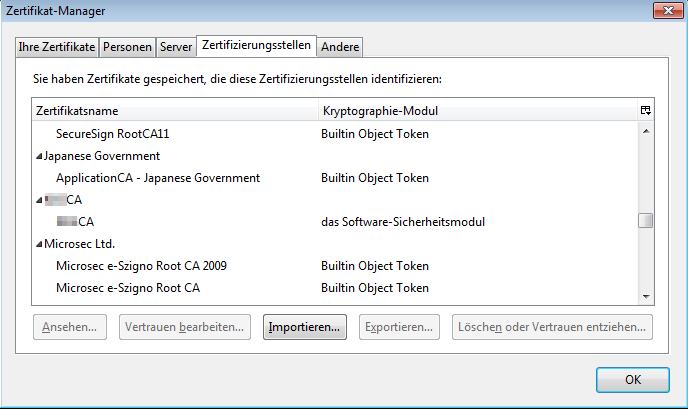

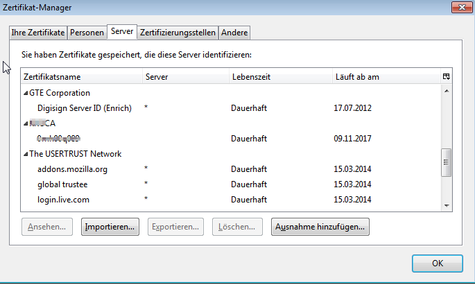

  • SSL Serverzertifikate mit Certutil in die cert8.db laden
    • Puemer
    • 23. November 2015 um 17:48
    da ich leider noch immer vor diesem Problem stehe, und noch keinen Feedback bekommen habe, versuche ich mein Problem zu präzisieren:
    Mittels der Befehlszeile
    certutil.ex -A -n "XYCA" -i XYCert.p7b -d \\Firefox-Profile\ -t "C,," gelingt es wunderbar, allen MA eine neue CA in ihrem FF Browser zu setzen (Anhang Bild Mozilla Firefox_CA.png).
    Will ich aber nur ein Server-Zertifikat setzen, gelingt mir das nicht wirklich.
    certutil.ex -A -n "XYServer" -i XYServer.crt -d \\Firefox-Profile\ -t "P,,"
    Damit wird nur der Zertifikatname angezeigt, aber nicht der Server selber (Anhang Mozilla Firefox_Server Zertifikat.png) und akzeptiert wird die Webseite dann natürlcih nicht.
    Geht das bei Euch? Ist vielleicht an meinem Server-Zetifikat was faul?
    Bin über jede Hilfe dankbar...
    Puemer
      • 26,82 kB
      • 688 × 410
      • 32,78 kB
      • 685 × 411

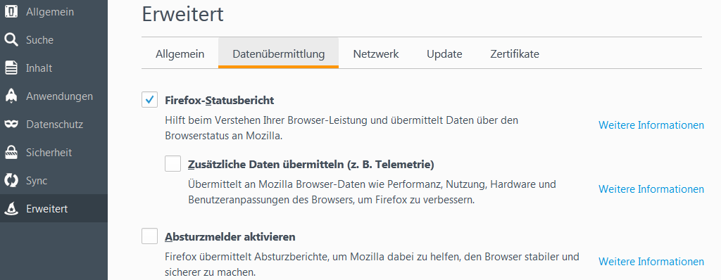

  • Statusbericht deaktivieren, wie?
    • Puemer
    • 23. Juli 2015 um 11:21
    madperson: Danke, das ist die Lösung!
    // Deaktiviert den 'health reporter'
    lockPref("datareporting.healthreport.service.enabled", false);
    lockPref("datareporting.healthreport.uploadEnabled", false);
    Super, danke für die Hilfe!
    Gruss
    Puemer
    • Puemer
    • 22. Juli 2015 um 19:03
    Hallo liebe FF Freunde
    Ich konfiguriere zurzeit einen FF ESR 38.1.0 für eine Firma. Wie kann ich den neuen FF-Statusbericht deaktivieren? Ich finde dazu nichts bei Mozilla. Scheint ein neues Feature zu sein.
    Den health reporter & den crash reporter deaktiviere ich jeweils mit
    lockPref("toolkit.crashreporter.enabled", false);
    Danke bestens schon im Voraus für Eure Hilfe!
    Puemer

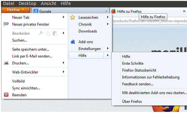

  • Deutsches Untermenu ausblenden geht nicht
    • Puemer
    • 18. Juni 2014 um 11:51
    Hi Andreas
    Perfekt! Jetzt sind beide Einträge, in der Symbolleiste und im Pulldown Menü des Firefox Button weg.
    Tausend Dank für Deine tolle und schnelle Hilfe!
    LG
    Puemer
    • Puemer
    • 17. Juni 2014 um 22:29
    ähm, habe grad bemerkt, dass ich wohl heute morgen ziemlich neben den Schuhen war...
    Menü ausblenden funktioniert natürlich immer noch, zumindest mit Deinem Beispiel. Aber - und das ist mein Problem - nur bei eingeschalteter Menüleiste! Ist diese aber ausgeschalten, also wenn nur das orange Firefoxmenü sichtbar ist, wird das Hilfe Menü und eben auch das About-Menü wieder angezeigt (siehe Anhang). Wenn Du Dich vielleicht erinnern magst, ich virtualisiere den FF für unsrer User und schalte jeglichen automatischen Update aus, denn wenn jemand auf die dumme Idee kommt, einen virtualisierten FF selber zu aktualisieren, funktioniert das ganze virtuelle Paket nicht mehr. Wie ich allerdings verhindern kann, dass beim Aufruf des About Menü, der FF automatisch nach Updates sucht, dass habe ich nie herausgefunden. Also bleibt mir nur, das komplette About Menü auszuschalten.
    Hast Du da auch eine Lösung dafür?
    Vielen, vielen Dank für Deine vertvollen Tipps!
    LG
    Puemer
      • 74,79 kB
      • 600 × 400
    • Puemer
    • 17. Juni 2014 um 11:23
    Hallo 2002Andreas,
    Danke für der Tipp zum Ausblenden des Feedback-Formulars. Ich habs erst jetzt - nach 9 Monaten! - gesehen, sorry. Gesehen habe ich, weil ich schon wieder nach einer Lösung suchen muss. Mit der aktuellen Firefox ESR Version 24.6 funktioniert mein userChrome.css nicht mehr. Alle Menüs werden wieder angezeigt.
    Hat jemand ein aktuell funktionierendes userChrome.css, mit dem bestimmte Menüs ausgeblendet werden und das bei einem aktellen Firefox?
    Besten Dank schon im Voraus!
