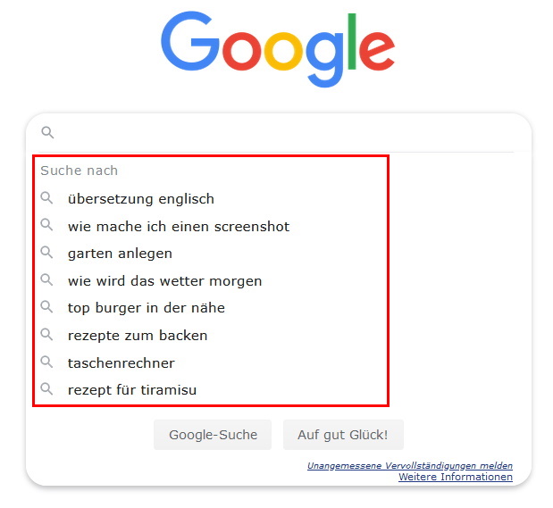

  • Google "Suche nach" Ergebnisse deaktivieren
    • Fox2Fox
    • 11. Februar 2020 um 18:47
    Wie kann ich die Google-Vorschläge "Suche nach" deaktivieren / ausblenden, die sich nach dem Klick in das Suchfeld zeigen?
    Es soll also nach einem Klick ins Suchfeld nichts angezeigt werden.

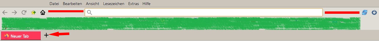

  • medien.js
    • Fox2Fox
    • 11. Februar 2020 um 14:59
    Das script aus #5 hat meinen Firefox etwas verbogen und auch wenn ich das script raus nehme, sieht es an den Stellen verändert aus. Muss wohl meine Sicherung wiederherstellen...:(
    Die beiden Leerräume kann ich nicht rausziehen und das Pluszeichen für einen neuen Tab war vorher auch nicht da.
    Habe mein Profil wiederhergestellt. Alles wieder OK.
    Ich vergesse das mal mit der Schaltfläche für die Medien.
    Danke für eure Mühe!
