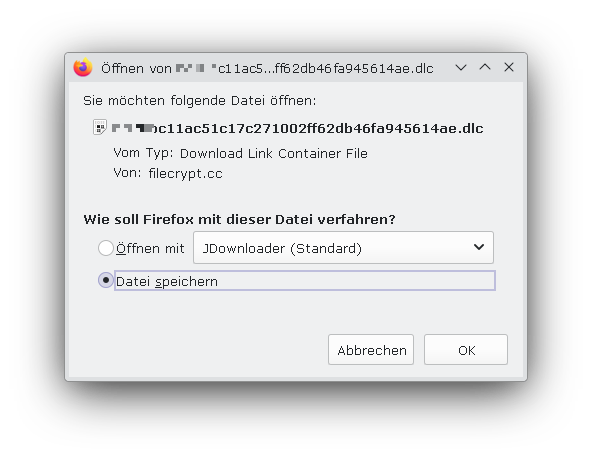

    ich habe (mal wieder) das Problem, dass "Anwendung öffnen mit ..." nicht automatisch funktioniert, obwohl eigentlich alles richtig zu sein scheint!
    Konkret geht es um den Dateityp .dlc. Wenn ich im Internet auf einen Button des Typs "Download Link Container File" klicke, sollte eigentlich der JDownloader als fest zugeordnetes Programm automatisch geöffnet werden und der Download-Link dort eingetragen werden.
    Statt dessen erscheint aber jedes Mal dieses Fenster:
    Dort ist "Datei speichern" vorausgewählt und ich muss dann umschalten auf "Öffnen mit ... JDownoader (Standard)" und dann auf Ok klicken. Dann funktioniert es.

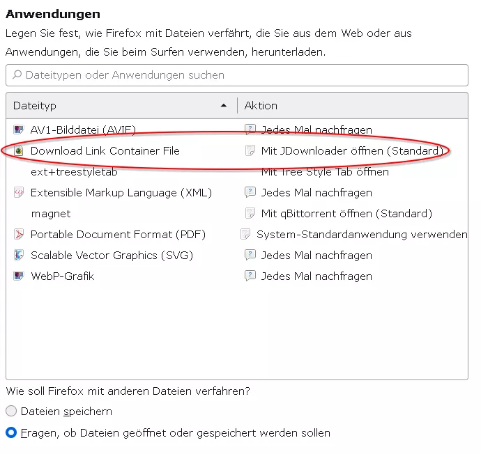

    In den Firefox-Einstellungen unter Anwendungen steht es aber eigentlich korrekt drin:
    Ich meine auch, früher hätte es genügt, bei dem "Öffnen mit ..."-Fenster ein Häkchen zu setzen, um es dort unter Anwendungen einzutragen. Aber aktuell scheint das nur noch mit einem Trick zu gehen, welchen ich hier gefunden habe:
    Anwendungen neuen Dateityp bzw. Anwendung hinzufügen
    Ein Download fügt einen Dateityp nicht zu den Anwendungs-Einstellungen hinzu. Vorher muss ein Rechtsklick auf den Download im Download-Panel gemacht und „Ähnliche Dateien immer öffnen“ ausgewählt werden. Erst diese Aktion führt einen bislang unbekannten Dateityp zu den Anwendungs-Einstellungen hinzu.
    Das habe ich so gemacht und soweit ich mich erinnere, hat das Hinzufügen zu den Anwendungen dann auch so geklappt.
    In solchen Fällen heißt es ja auch ganz gerne mal, man solle die Datei handlers.json löschen. Diese würde dann neu aufgebaut.
    Das könnte ich zwar tun, habe aber ein wenig Schiss, dass die Sachen, die dort sonst noch drin stehen und bis jetzt funktionieren (z.B. dass Magnet-/Torrent-Links mit qbittrorent geöffnet werden sollen oder pdf mit Okular), dann nicht mehr funktionieren!
    Ich habe mir die handlers.json auch mal mit einen Text-Editor geöffnet, dann sieht das so aus:
    {"defaultHandlersVersion":{},"mimeTypes":{"application/pdf":{"action":4,"extensions":["pdf"]},"image/avif":{"action":1,"ask":true,"extensions":["avif","hif"]},"image/webp":{"action":1,"ask":true,"extensions":["webp"]},"application/x-dlc-container":{"action":4}},"schemes":{"ext+treestyletab":{"action":2,"handlers":[{"name":"Tree Style Tab","uriTemplate":"moz-extension://1669a154-3b30-40b2-9742-75d2ce7990e8/resources/protocol-handler.html?%s"}]},"magnet":{"action":4}},"isDownloadsImprovementsAlreadyMigrated":true,"isSVGXMLAlreadyMigrated":true}
    Dort steht etwas von x-dlc-container":{"action":4}, ein Eintrag existiert also (man sieht es ja aber auch auf dem Screenshot unter Anwendungen). Und dieses {"action":4} ist das Gleiche wie bei PDF oder magnet, wo jeweils auch ein bestimmtes Programm als Standard zum direkten Öffnen hinterlegt ist, und deutet für mich darauf hin, dass es eigentlich richtig aussieht!
    Aber wo könnte das Problem dann liegen?

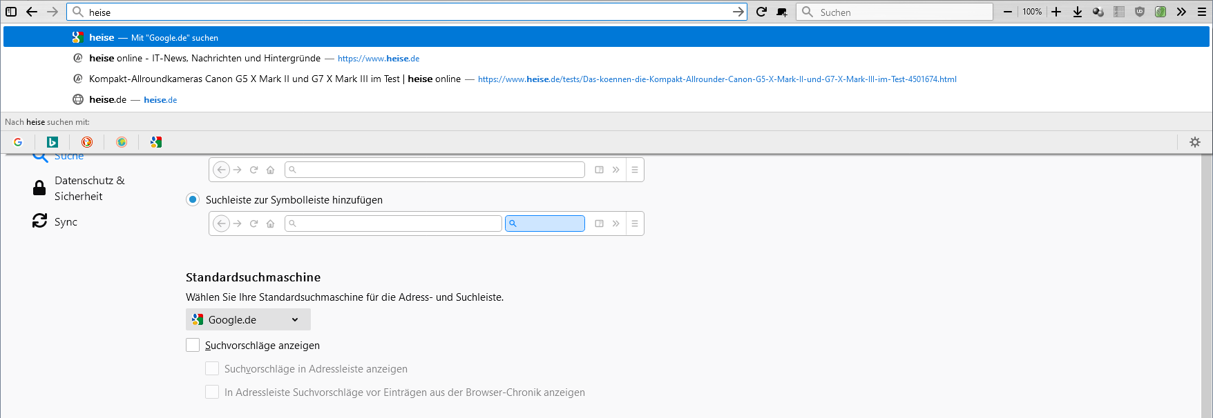

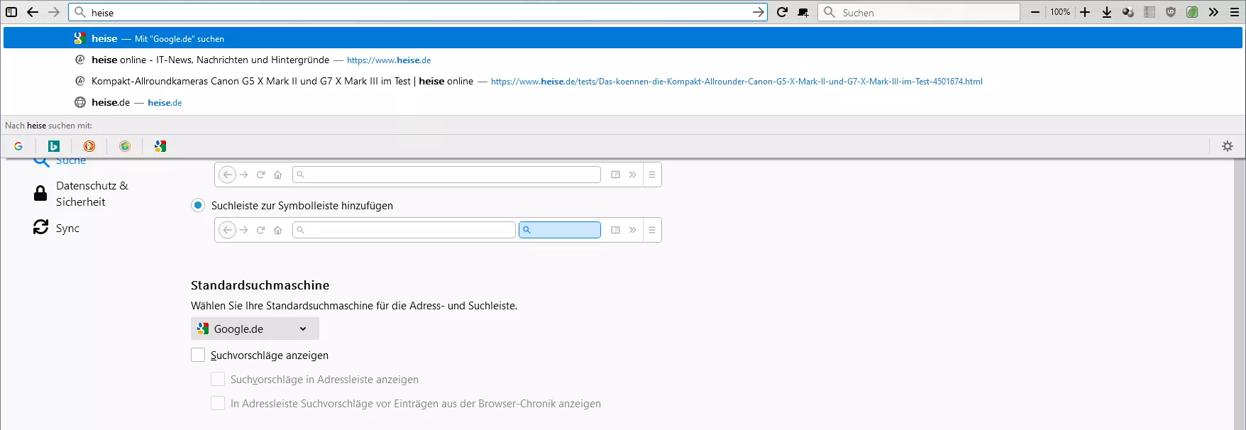

  • Suchmaschinensuche in Adressleiste komplett ausschalten?
    • joe08
    • 26. September 2019 um 09:31
    beim Umstieg von Waterfox auf den neuesten Firefox ist mir aufgefallen, dass die Suchfunktion via Suchmaschine immer läuft, egal, was ich in den Einstellungen vornehme.
    Auf dem nachfolgenden Screenshot sieht man ein Beispiel, was ich meine:
    Unter Einstellungen -> Suche -> Standardsuchmaschine sind alle Häkchen entfernt, und natürlich habe ich eine extra Suchleiste.
    Trotzdem wird, wenn ich bspw. "heise" anfange in die Adressleiste zu schreiben, zu allererst die Google-Suche angeboten und ist bereits blau unterlegt. D.h. wenn ich jetzt also "heise" so per Enter bestätige, lande ich bei google, nicht bei heise.de! Und das, obwohl FF ja offenbar auch heise als Website findet, wie man in den Einträgen unterhalb sehen kann. Letzteres ist auch gewollt, da ich unter Einstellungen -> Datenschutz & Sicherheit -> Adressleiste, ein Häkchen bei "Einträgen aus der Chronik" gesetzt habe.
    Auch, wenn ich mich mal verschreibe, bei der Adressangabe, lande ich sofort bei google. Eigentlich sollte dann da aber stehen, dass die Seite nicht gefunden werden konnte.
    Mich verwirrt das einfach immer wieder, wenn Adress- und Suchleiste zusammengeworfen werden, deshalb würde ich die Suchmaschinen-Suche in der Adressleiste gerne komplett deaktivieren.
    Geht das noch irgendwie anders?
    Die FF-Installation und auch das Profil sind komplett neu aufgebaut, allerdings habe ich die Lesezeichen aus einem früheren Profil importiert.
    Mir ist dieses Verhalten auch schon bei Comodo Ice Dragon (der z.Zt. auf FF 65 basiert) aufgefallen, mit dem ich parallel auch etwas experimentiert habe.
    Es scheint sich also über ein profil-übergreifendes Problem zu handeln, oder ich habe das Talent eben in beiden Profilen irgendeine Funktion zu aktivieren/deaktivieren, dass das bei mir so auftritt ...

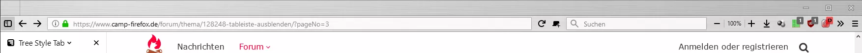

  • Tableiste ausblenden
    • joe08
    • 24. September 2019 um 14:30
    vielleicht kann ich mich hier noch dran hängen, ist ja noch nicht so alt der Thread ... :)
    Ich hätte es an sich auch gerne so wie Tealk, nur mit dem Unterschied, dass ich Schließen-Kreuz & Co. schon gerne behalten würde.
    Bei mir sieht das im Moment so aus:
    Wie man sehen kann, ist die Tableiste schon ausgeblendet mittels dem Code aus Beitrag Nr. 6.
    Es funktioniert nur dieser Code und nicht der vorgenannte, vermutlich, weil ich die Titelleiste auch nicht anzeigen lasse.
    Des Weiteren ist auch Menüleiste und Lesezeichen-Symbolleiste ausgeblendet.
    Da ich TreeStyleTab nutze, wollte ich es gerne mal ohne die doppelte Tab-Leiste oben probieren und dazu dann auch gleichzeitig noch Platz sparen.
    Die ganze Leiste ist ja jetzt eigentlich, bis auf das Schließen-Kreuz & Co. unnötig geworden.
    Die Idealvorstellung wäre jetzt, die drei Buttons in die Leiste darunter zu schieben (am besten ganz rechts, noch rechts von den drei waagerechten Strichen). Platz wäre da ja an sich noch genug, dann würde halt die Adressleiste ein wenig kürzer werden.
    Das wird aber wahrscheinlich nicht gehen, oder? Nachdem das mit der Leiste inkl. Buttons verschwinden lassen schon so kompliziert ist?!
