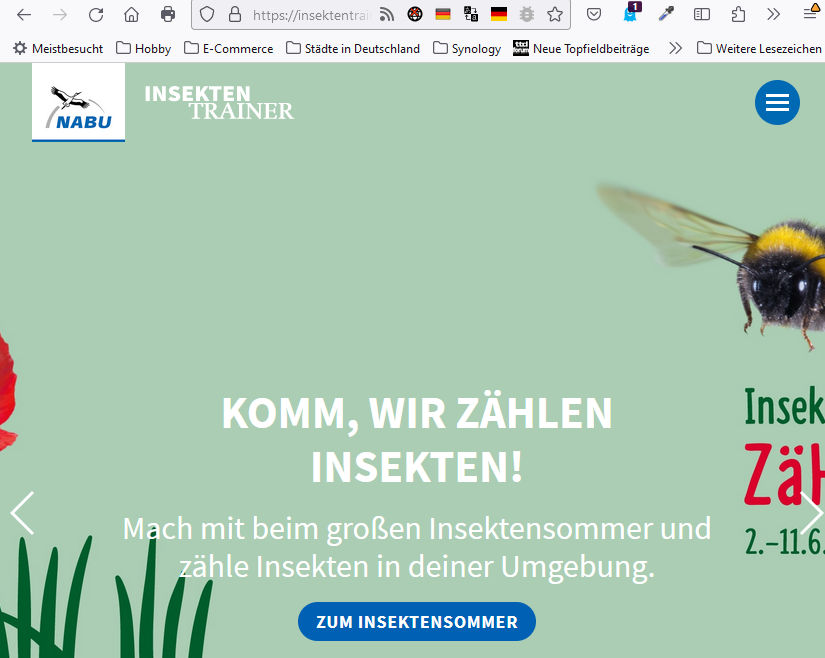

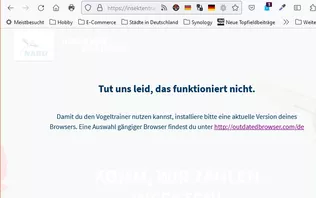

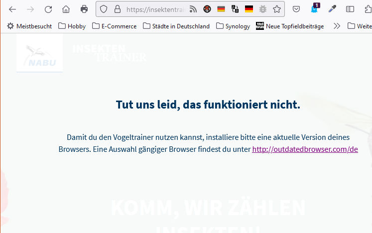

    Die Website https://insektentrainer.nabu.de/ sieht mit obiger Einstellung so aus:
    und ohne 'Fingerprint' so:

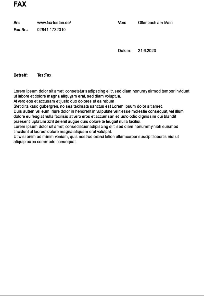

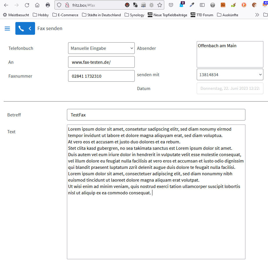

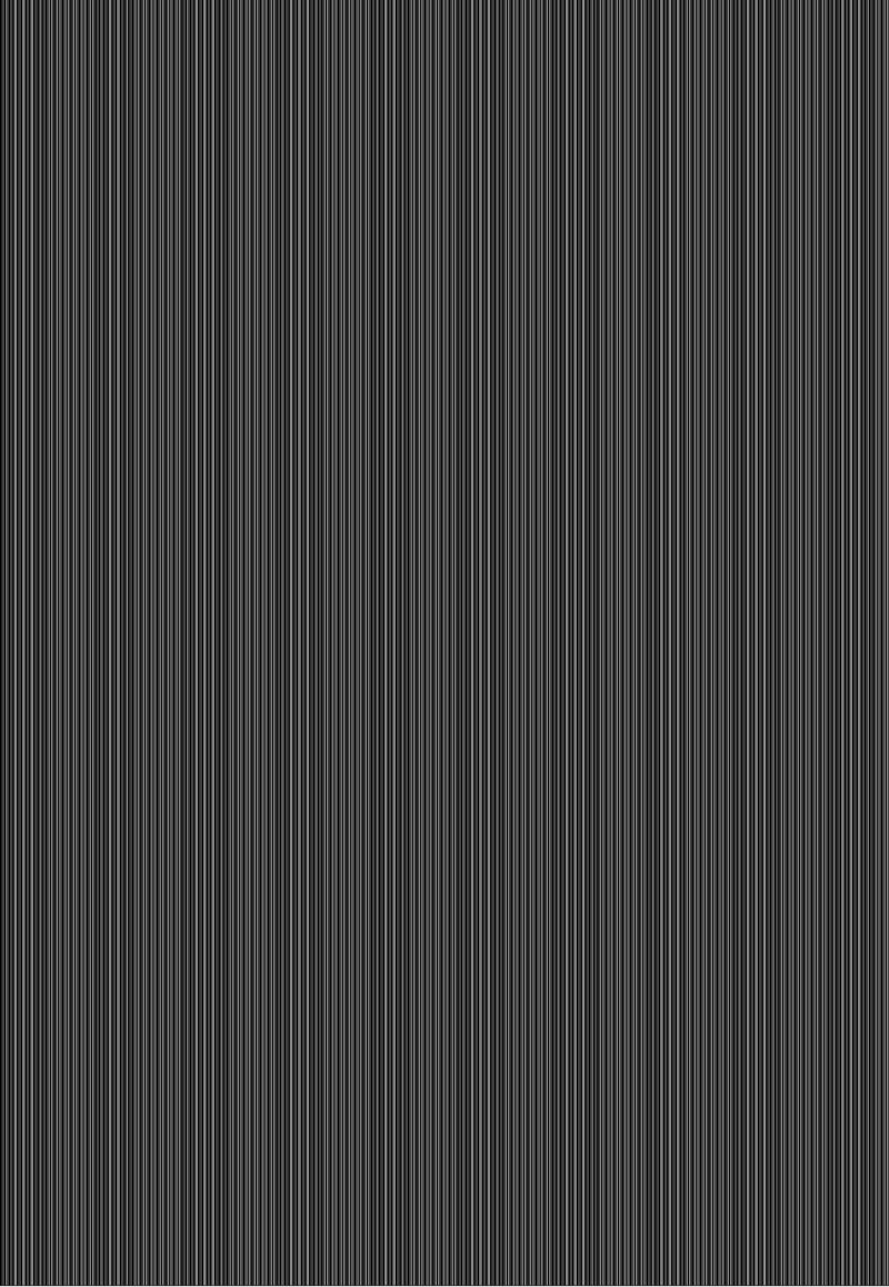

    und ich benutze eine Fritzbox und damit versende und empfange ich auch hin und wieder Faxe. Hier ist die Obefläche der Fritzbox um einfache Faxe zu versenden (hier ein Testfax an http://www.fax-testen.de/):
    Soweit so gut. Mit 'Fingerprint' sieht dann das Fax so aus:
    und ohne 'Fingerprint' so (wie es sein soll):
    (normalerweise versende ich Faxe über den FritzFax-Drucker).
    Also, jetzt habe ich es nochmal verifiziert: Schuld alleine an den ganzen Fehlern ist die Einstellung
    privacy.resistFingerprinting: true
    Die Fehler treten übrigens sofort nach der Einstellung auf ohne das FF neu gestartet werden muss. Ich habe FF zum natürlich noch mal neu gestartet um ganz sicher zu sein.

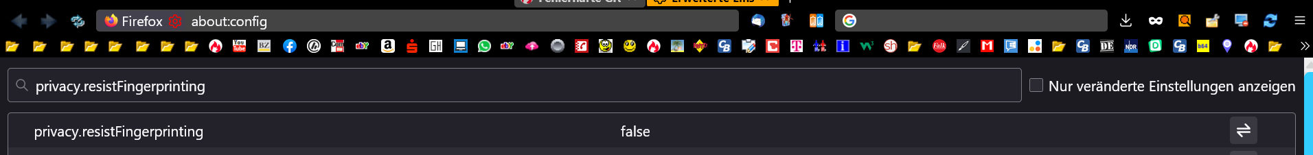

    Unter about:config:
    Doppelklick auf den Wert, und dadurch auf false umstellen.
    Hurra, das ist tatsächlich des Rätsels Lösung😁. Jetzt kann ich mein altes Profil wieder nutzen. :thumbup:Die Grafiken auf der Komoot-Website werden wieder korrekt dargestellt.
    Vielen Dank Sören und vielen Dank Andreas

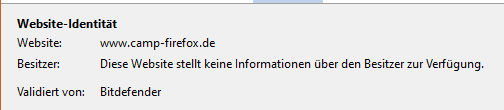

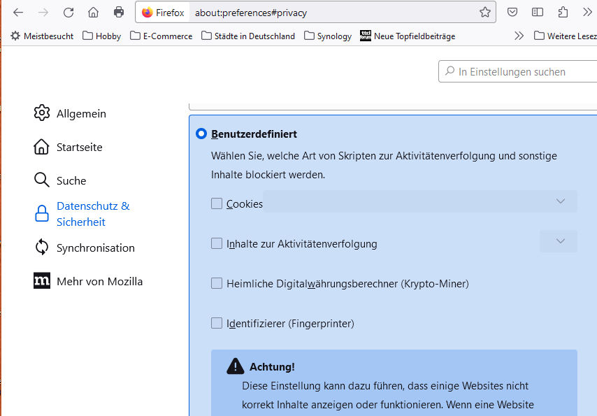

    Zitat von Woodman45
    Name: Bitdefender Anti-tracker
    Kannst du den bitte mal deaktivieren, und dann testen.
    Am besten gleich ganz deinstallieren, denn unter Windows brauchst du das nicht.

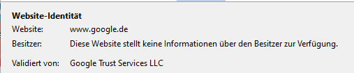

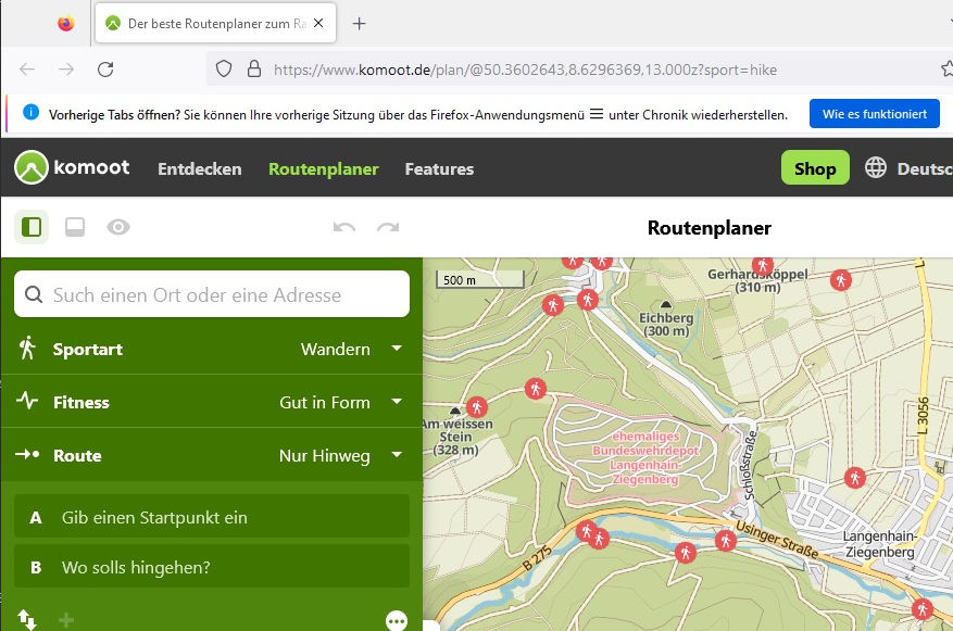

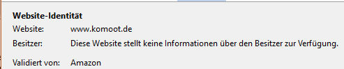

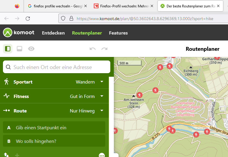

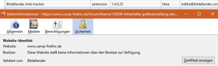

    Also, ich habe den zunächst mal die Einstellungen überprüft (wie im Video gezeigt)
    Bei Google sieht es so aus:
    Hier hat sich Bitdefender nicht eingefügt. Ebenso sieht es bei komoot (der Website mit dem Grafikfehler) aus:
    Nur bei camp-firefox hat sich Bitdefender eingeklinkt:
    Wenn ich Bitdefender Anti-tracker deaktiviere, dann sehen alle Einstellungen gleich aus. Hier als Beispiel camp-firefox (immernoch mit Bitdefender):
    Bitdefender hat sich seit 2015 (Aus dem Jahr stammt das Video) wohl auch weiter entwickelt.

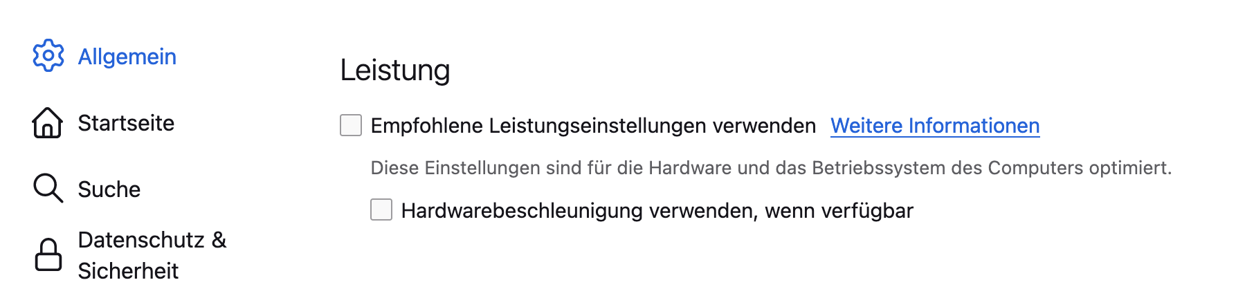

    Okay, die Hardwarebeschleunigung ist aktiviert. Kannst du bitte prüfen, ob es einen neueren Treiber für deinen Grafikchip gibt? Dein Treiber ist schon über sechs Jahre alt, was sehr alt ist. Aber es hängt natürlich von der Hardware ab, ob es überhaupt einen neueren Treiber gibt.
    Mhm, wenn es am Grafikchip bzw. -Treiber liegen sollte, müsste dann der Fehler nicht auch bei anderen Browsern auftreten? Tatsächlich ist nur der FF betroffen.

  • Fehlerhafte Grafikdarstellung bei bestimmten Websites
    • Woodman45
    • 19. Juni 2023 um 12:54
    Das ist ungewöhnlich. Und wenn du die Option aktivierst und dann nach einem Firefox-Neustart testest, ändert das etwas?
    "Empfohlene Leistungseinstellungen verwenden" habe ich jetzt aktiviert - aber ohne Änderung...
    • Woodman45
    • 19. Juni 2023 um 12:40
    eine solche Darstellung sieht nach einem Grafikproblem aus. Bitte deaktiviere testweise die Hardwarebeschleunigung, starte Firefox neu und teste erneut:
    Falls das funktioniert, sollte das so aber nicht bleiben. Das ist nur zum Testen und sollte nur dauerhaft abgeschaltet sein, wenn es anders nicht geht. Denn die Performance leidet darunter signifikant. Viel mehr sollte dann als erstes geprüft werden, ob es einen neueren Grafikkartentreiber gibt.
    Hallo Sören,
    nee, diese Option war bei mir garnicht aktiviert. :(
    • Woodman45
    • 19. Juni 2023 um 12:26
    Zitat von BrokenHeart
    Zitat von Woodman45
    Werden bei dir die anderen Grafiken (links,oben) richtig dargestellt ?
    Ja, das werden sie.
    Ich habe jetzt mal alle Erweiterungen disabled und die Grafiken werden immernoch "verhunzt".
    Übrigens: Auf dem Laptop meiner Frau zeigt der FF diese Seite korrekt an.
    • Woodman45
    • 17. Juni 2023 um 18:07
    Das dient nur zum Testen, und ist keine Lösung des Problems!
    Versuch es bitte mal damit: Firefox im Fehlerbehebungsmodus starten
    Über: Hilfe..Fehlerbehebungsmodus ...
    oder die Umschalt/Option-Taste gedrückt halten und den Firefox starten.
    Tja, im Fehlerbehebungsmodus sieht die Seite jetzt so aus:
    WebGL find ich aber bei den (deaktivierten) Add-Ons nicht.
    • Woodman45
    • 17. Juni 2023 um 17:45
    Wow, das geht ja flott ^^
    Firefox-Version: 114.0.1 (64-Bit)
    Und die Grafik hat sich tatsächlich ein wenig geändert:
    Mit dem Fehlerbehebungsmodus muss ich mich noch befassen. Ich melde mich dann wieder.
    • Woodman45
    • 17. Juni 2023 um 17:32
    Hallo Wissende,
    wenn ich die Seite https://www.komoot.de/plan/@50.35549…000z?sport=hike aufrufe, dann wird mir beim Firefox dies hier (im Ausschnitt) angezeigt:
    Bei allen anderen Browsern (Brave, Opera, Chrome, Waterfox) sieht der Screendump so aus:
    Ich hatte auch vorher schon mal den Eindruck, das mir bei bestimmten Websites die Grafik "verhunzt" wird, aber die habe ich jetzt nicht mehr parat.
    Was kann ich tun bzw. was mache ich falsch?
