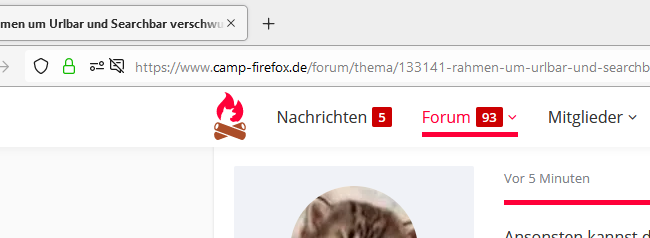

    Danke, aber ich wäre schon früh wenn Standardmäßig immer ein grauer Rahmen da wäre. So geht die Url- und Searchbar regelrecht unter.
    Öffne ich einen neuen Tab, habe ich ja den blauen Rahmen um die Urlbar oder klicke in die Urlbar rein, habe ich ja den blauen Rahmen mit der Urlauflistung darunter, auch wenn ich in die Searchbar klicke, habe ich den blauen Rahmen.
    Fahre ich in die Url- und Searchbar rein, erscheint der graue Rahmen.

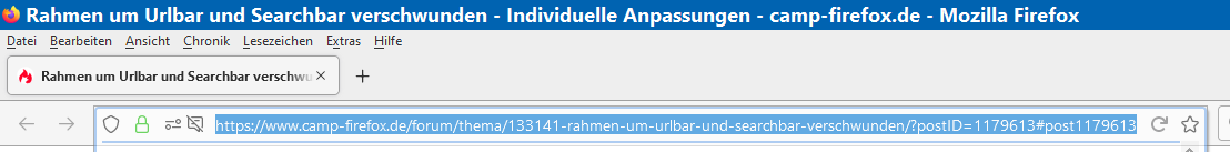

    Mit Firefox 91 ist der graue (Standard) und der blaue Rahmen (wenn man mit der Maus reinfährt) um die Adressleiste und Suchleiste verschwunden.
    Was muss ich da in die UserChrome.css einbauen?

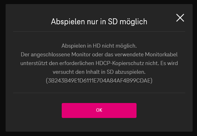

    Das betrifft auch andere Streamingdienste im Firefox 88 auf dem Desktop-PC (Windows). Da geht auch nur noch SD.
    Bei Videload/MagentaTV Web kommt dann immer diese Meldung wenn man auf HD umstellen will:
    Im Edge (Chromium) läufts.
