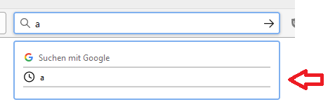

    Horstmann Der Screenshot aus #19 ist der zum dort geposteten CSS-Code, den ich der Searchbar betreffend zusammengefasst hatte statt alles einzeln, entsprechend ist das mit #search-container da mit drinnen statt extra außerhalb. Und die Screenshots siind auch nicht gefälscht, so funktioniert es bei mir.
  • FF 126: Adresseauflistung komplett nach oben verschoben und Umrandung der Url- und Searchbar nicht mehr
    • Mr. Cutty
    • 20. Mai 2024 um 22:26
    2002Andreas Ok. Danke.
    Horstmann Bis auf den Schlagschatten (beim Suchergebnisfenster) passt es ja nun.
    /* Anpassungen der Searchbar und des Suchergebnisfensters */
    /* Searchbar neben Urlbar mit fester Breite */
    #search-container {
      min-width: 250px !important;
      max-width: 380px !important;
    /* Pfeil in Searchbar dauerhaft anzeigen */
    .search-go-button {
      display: block !important;
    /* Umrandung um die Searchbar bei Inaktivität */
    #searchbar:not(:focus-within) {
      border: 1px solid #A6A6A6 !important;
    /* Suchergebnisse mit blauen Rahmen um Kasten anzeigen */
    #PopupSearchAutoComplete {
      background: #FFFFFF !important;
      margin-left: 0px !important;
      border: 2px solid #7FB0EF !important;
      border-radius: 4px !important;
      --panel-shadow: none !important;
      --panel-border-color: none !important;
    /* Abstand des Fensters mit Suchergebnissen nach oben */
    #PopupAutoCompleteRichResult, #PopupSearchAutoComplete {
      margin-top: 9px !important;
    • Mr. Cutty
    • 20. Mai 2024 um 19:17
    Danke. Das mit dem verschieben (nach links) hat funktioniert, auch wenn ich "margin-left: 0px !important;" angeben musste, aber der Schatten geht leider nicht.
    • Mr. Cutty
    • 20. Mai 2024 um 18:59
    Ja, die Breite. Danke.
    Hier müsste nur noch das Suchergebnisfenster weiter nach rechts verschoben werden, damit beides quasi immer untereinander ist, so wie in dem Beispiel.
    Zu dem Schatten: So wie bei meiner angepassten Adressauflistung.

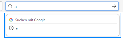

    • Mr. Cutty
    • 20. Mai 2024 um 18:23
    Bei mir sieht es nun so aus:
    /* Suchergebnisse unter Suchfenster mit blauen Rahmen */
      box-shadow: 2px 2px 2px #787878 !important;
      border-radius: 6px !important;
    /* Abstand des Vorschlagfensters ändern */
       margin-top: 10px !important;
    Jetzt wäre noch der übliche versetze Schatten unten/rechts gut, den ich nicht hinbekommen habe, und die Größe/Länge des Auswahlfensters dem der Searchbar anzupassen.
    • Mr. Cutty
    • 20. Mai 2024 um 15:00
    Bei mir kommt noch ein dickerer Außenrahmen.
    Liegt eventuell daran das dies durch ...
      margin-top: 6px !important;
    ... tiefer erscheint?
    Liegt wohl daran das ich das mal so haben wollte, wie die Urlbar mit der Adressauflistung.
    Klappte wohl irgendwie nicht, darum habe ich das dann auch mit dem farbigen Rahmen um die Suchergebnisse um die Searchbar gelassen und nur die Ergebnissauflistung tiefer gesetzt.

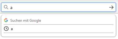

    Hier die Sache mit der Umrandung der Suchergebnisse der Searchbar.
    Nutz(t)e ich mal diesen CSS-Schnipsel, ...
      border-radius: 0 !important;
      border: 2px solid #0082FC !important;
    #PopupSearchAutoComplete .autocomplete-richlistbox.search-panel-tree {
      border: 0 !important;
      padding: 0 !important;
      margin: 0 !important;
    ... da sieht es so aus:
    Ich hatte den Teil jetzt schon länger ausdokumentiert. Es ging mal, aber nur das der blaue Rahmen zusätzlich zum grauen Rahmen erschien und nicht diesen ersetzte.

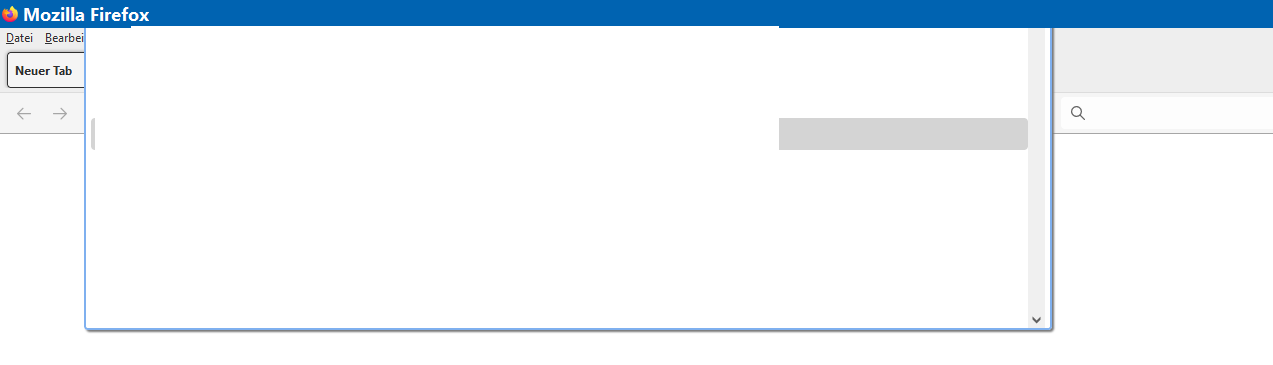

    • Mr. Cutty
    • 14. Mai 2024 um 16:05
    Mit Firefox 126 wurde meine Adressauflistung extrem nach oben verschoben, die sonst am Abschluss der Urlbar positioniert war.
    Auch ist die etws stärkere graue Umrandung um die Url- und Searchbar wenn man die Felder nicht nutzt weg., nur noch leicht grau.
    /* Anpassungen der Urlbar und Liste mit Adressenvorschlägen */
    /* Maximale Höhe der Adressenauflistung */
    .urlbarView {
      height: 400px !important;
      max-height: 400px !important;
    /* Abstand oben und unten in der Adressenauflistung */
    #urlbar-results {
      margin-top: 2px !important;
      margin-bottom: 3px !important;
    /* Scrollbar und Position der Adressenauflistung */
    .urlbarView {
      overflow-y: scroll !important;
      margin-bottom: 2px !important;
    /* Andere Farbe für Trennstrich zwischen Urlbar und Adressenauflistung */
    .urlbarView-body-inner {
      border-top: 2px solid #7FB0EF !important;
    /* Vergrößerung der Urlbar deaktivieren */
    #urlbar[breakout][breakout-extend] {
      top: calc((var(--urlbar-toolbar-height) - var(--urlbar-height)) / 2) !important;
      left: 1px !important;
      width: 100% !important;
    #urlbar[breakout][breakout-extend] > #urlbar-input-container {
      height: var(--urlbar-height) !important;
      padding-block: 0 !important;
      padding-inline: 0 !important;
      animation-name: none !important;
    /* #urlbar[breakout][breakout-extend] > #urlbar-background {
    #urlbar[breakout][breakout-extend][open] > #urlbar-background {
      border-radius: 4px 4px 4px 4px !important;
    /* Umrandung um die Url- und Searchbar bei Inaktivität */
    #urlbar:not([focused="true"], [open]):-moz-lwtheme > #urlbar-background,
    #searchbar:not(:focus-within):-moz-lwtheme {
