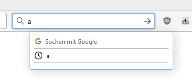

    Horstmann
    Der erste CSS-Code von dir aus #40 ...
    #search-container {
        width: 380px !important;
        max-width: 380px !important;
    #PopupSearchAutoComplete {
        width: calc(380px + 2*var(--panel-shadow-margin)) !important;
        max-width: calc(380px + 2*var(--panel-shadow-margin)) !important;
        margin-left: calc(0px - var(--panel-shadow-margin)) !important;
        background: transparent !important;
        --panel-shadow: 2px 2px 2px #787878 !important;
        --panel-border-color: #7FB0EF !important;
        --panel-border-radius: 4px !important;
        --panel-shadow-margin: 4px !important;
        --ug-panel-border-width: 2px !important;
    slot {
        border-width: var(--ug-panel-border-width, initial) !important;
    ... sieht so aus bei mir:

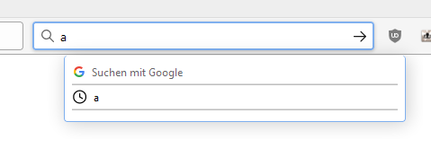

    Beim zweiten ...
    #search-container {
        min-width: 250px !important;
        --panel-border-color: transparent !important;
        outline: 2px solid #7FB0EF !important;
        outline-offset: calc(0px - var(--panel-shadow-margin) - 2px) !important;
    ... so:
    Da bevorzuge ich den ersten CSS-Code, auch weil alle Ecken beim PopUp gerundet sind und nicht nur die unten rechts.
    Vielen Dank.

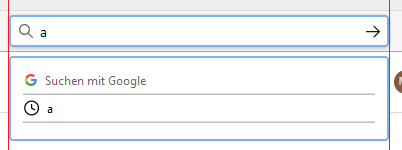

    Zitat von Mira_Belle
    Zitat von Mr. Cutty
    Bei mir passt die Breite. Bei der Searchbar und beim Popup, beides 380px bei voller Browserbreite.
    Vollbild! Kann man eine solch wichtige Information nicht angeben!! :cursing:
    Ja, dann passt es.
    Verkleinere ich die Browserbreite sieht das bei mir so aus.
    Ich schrieb ja das es so dann tolerierbar wäre, wenn man die Browserbreite verkleinert.
    Ich arbeite nun mal so in voller Browserbreite und nicht mit Mini-Browserbreite. Wie kann man so arbeiten? Wenn man einen Monsterbildschirm mit wasweißich-Auflösung hat oder zwei Monitore, wo es egal ist das man zig Fenster nebeneinander hat ohne das die sich gegenseitig stören?

    /* Anpassungen der Urlbar und Liste mit Adressenvorschlägen */
    /* Umrandung um die Urlbar bei Inaktivität */
    #urlbar:not([focused]) > #urlbar-background {
      border: 1px solid #A6A6A6 !important;
    /* Maximale Höhe der Adressenauflistung */
    .urlbarView {
      height: 400px !important;
      max-height: 400px !important;
    /* Abstand oben und unten in der Adressenauflistung */
    #urlbar-results {
      margin-top: 1px !important;
      margin-bottom: 3px !important;
    /* Scrollbar und Position der Adressenauflistung */
    .urlbarView {
      overflow-y: scroll !important;
      margin-top: -1px !important;
      margin-bottom: 2px !important;
    /* Andere Farbe für Trennstrich zwischen Urlbar und Adressenauflistung */
    .urlbarView-body-inner {
      border-top: 2px solid #7FB0EF !important;
    /* Vergrößerung der Urlbar deaktivieren */
    #urlbar[breakout][breakout-extend] {
    	top: calc((var(--urlbar-container-height) - var(--urlbar-height)) / 2) !important;
      left: 1px !important;
      width: 100% !important;
    #urlbar[breakout][breakout-extend] > #urlbar-input-container {
      height: var(--urlbar-height) !important;
      padding-block: 0 !important;
      padding-inline: 0 !important;
      animation-name: none !important;
    /* #urlbar[breakout][breakout-extend] > #urlbar-background {
      box-shadow: 2px 2px 2px #787878 !important;
    #urlbar[breakout][breakout-extend][open] > #urlbar-background {
      border: 2px solid #7FB0EF !important;
