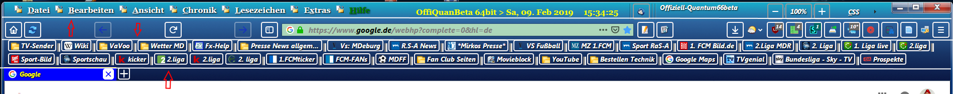

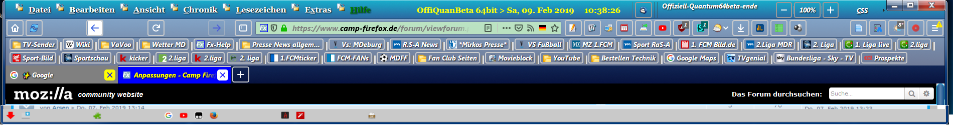

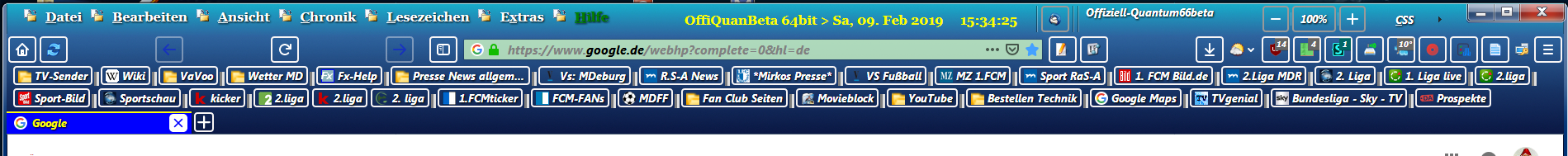

  • erst mal ohne Name oder weißen Rahmen/Border um die jeweiligen Leisten!?
    • universum123
    • 9. Februar 2019 um 10:56
    moin
    wenn ich weiß wie das Kind richtig heist geb ich ihm den richtigen Namen :klasse:
    also der Fx66beta läuft nun zum gröbsten teil zur Zufriedenheit
    das ich nun mal danach frag ("Schönheitskorrektur")
    ist im Bild zu sehen und taucht in FX65/66beta nicht mehr auf :-??
    [attachment=2]userChrome.rar[/attachment]
    geht nich komplett rein deshalb *.rar
    [attachment=1]Fx64betazuFX65-66beta-linien-trennung.png[/attachment]
    ist es möglich diese "Unterteilung" (Linien) wieder hin zu bekommen
    so wie er jetzt ausschaut
    [attachment=0]Fx64betazuFX65-66beta-linien-trennung2.png[/attachment]
    Statusleiste brauch nicht beachtet werden
    also es hat zeit (Fußballwochenende)
    gruß Uni
    edit: was hinzugefügt
