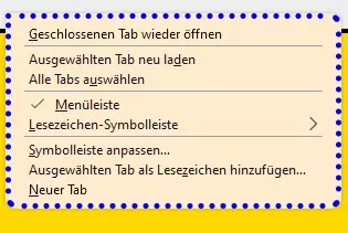

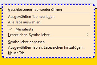

    #toolbar-menubar-Seperatoren habbich schon verwurschtelt :)
    Aber einen habbich noch:
    Wenn ich in einen freien Bereich der Tab-Leiste rechts-klicke bekomm ich dieses Kontextmenü:
    Im Inspektor komm ich nicht an die Bezeichnung um auch da die Separatoren anzusprechen.
    Wie mach ichs?
