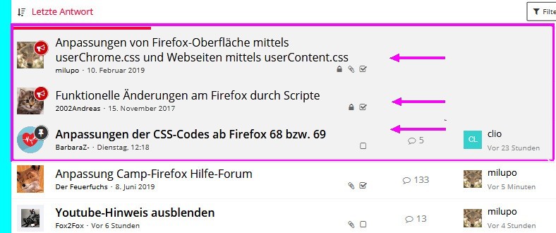

    • harff182
    • 14. Juni 2019 um 21:22
    :thumbup:Gesagt, getan...
    Zitat von Son Goku
    Farbe nachtürlich anpassen.
    Yep, gainsboro erfreut meine Augen etwas mehr 8)
    Gedankt sei dem Super-Saiyajin Gott :D

    • 14. Juni 2019 um 18:43
    Lieb gemeint, aber ich möchte den gesamten umrahmten Bereich grau unterlegen ;)
    Achja: und entschuldige, daß ich Dich im anderen Thread mit Deinem Sohn verwexelt habe :blushing:

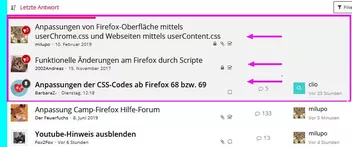

    • harff182
    • 14. Juni 2019 um 18:16
    moin, moin...
    (Wie) Ist es möglich, eine andere Hintergrundfarbe für die "festen" Themen (Ankündigungen, Angepinnt, etc.) zu setzen?
    Das sind hierdrin in dem umrahmten Bereich die 3 mit den Pfeilen:
