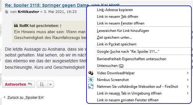

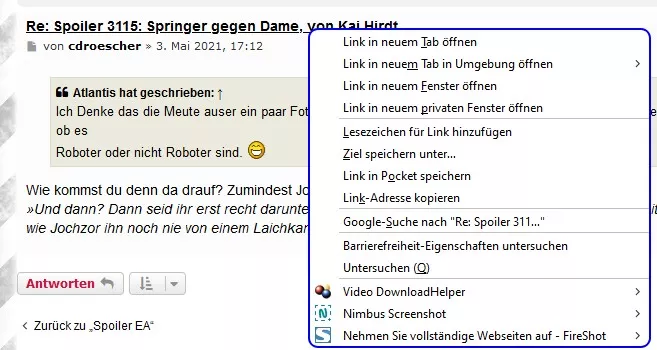

  • Reihenfolge im Kontext-Menü andern
    • harff182
    • 3. Mai 2021 um 20:26
    Ich hab mal umme Ecke gedenkt , im Inspektor gesucht und das einfach drangehangen:
    /* nur so ne idee :)*/
    #context-openlinkprivate {
        -moz-box-ordinal-group: 6 !important;
    Ergebnis:
    Und damit kann ich ganz gut leben :D
    :thumbup: Danke für Deine "Erste Hilfe" 8o
    • harff182
    • 3. Mai 2021 um 19:33
    Ich schäm mich ja, so pingelig zu sein, aber die Zeile mit dem "privaten" Fenster hätt ich gern unter der Trennlinie :blushing:
    Ansonsten tuts latürnich 8)
    • harff182
    • 3. Mai 2021 um 19:03
    moin, moin...
    Wenn ich mit rechter Maustaste auf einen Link klicke, erhalte ich folgendes Kontextmenü;
    Ich hätte gerne folgende Reihenfolge:
    Link-Adresse kopieren
    Link in neuem Tab öffnen
    Link in neuem Fenster öffnen
    Trennlinie
    Danach den Rest ;)
    (Wie) Ist das machbar?
