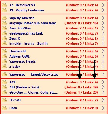

    Zitat von harff182
    Gibt es eine Möglichkeit, vor einstelligen Werten ein zusätzliches Leerzeichen einzufügen ?
    Falls es wen interessiert: Ich hab eine für mich akzeptable Lösung gefunden:
    // funktioniert:
    //                    let strCountOut = "  ("+ "Ordner: " + menuCount + " / Links: " + menuitemCount + ")"
    // harff-test Beginn
                        let myordner = "Ordner: ";
                        if (menuCount <10) {myordner = "Ordner: 0";}
                        let mylinks = "Links: ";
                        if (menuitemCount <10) {mylinks = "Links: 0";}
                        let strCountOut = "  ("+ myordner + menuCount + " / " + mylinks + menuitemCount + ")"
    // harff-test Ende

  • Nur die Anzeige der Ordner/Lesezeichenanzahl in einer anderen Farbe darstellen
    • harff182
    • 7. Juli 2023 um 16:38
    Ich habs mit mit
    etwas aufgehübscht:
