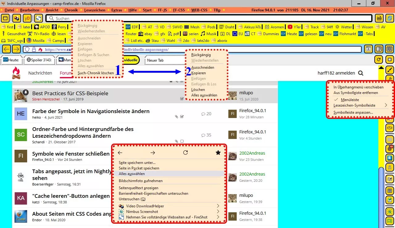

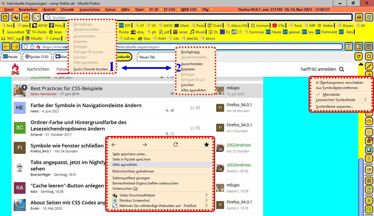

    Ich hab gestern Abend und heut Nachmittag mal etwas Zeit zum herumexperimentieren gefunden:
    Was mich noch etwas stört, sind die PopUps (Kontext-Menüs?) neben dem Pfeil 1 <==> 2
    1 = RMB in die searchbar, die sich in meiner per Script erzeugten Zusatzleiste ( #fp-statusbar-2 ) befindet.
    2 = RMB in die urlbar.
    Ich hab erfolglos versucht, im Inspektor herauszufinden, wie ich die jeweils ansprechen könnte, da ich ihnen auch noch einen äußeren Rahmen verpassen wollen würde.
    Wie kann ich die beiden PopUps (Kontext-Menüs?) jeweils konkret ansprechen?

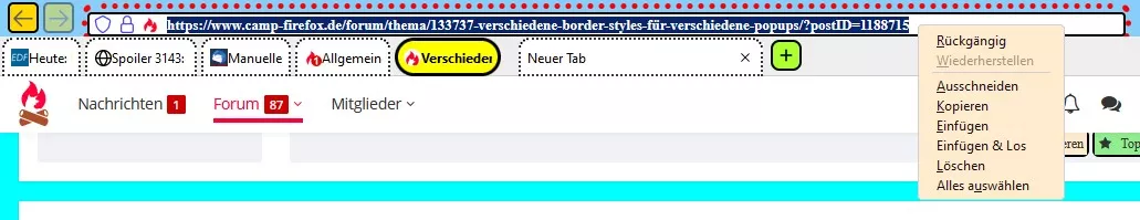

    2002Andreas :
    jetzt hab ich zwar um die urlbar einen gepunkteteten Rahmen, aber wenn ich da reinklicke, fühlt sich das PopUp nicht angesprochen:
    Und wenn ich in die searchbar rechtsklicke, hat das PopUp auch nur den normalem Rahmen.
  • Verschiedene Border-Styles für verschiedene Popups?
    • harff182
    • 14. November 2021 um 22:04
    Hab noch'n bischen mehr rumgeklickt und noch 2 gefunden, wo sich die Context-Menüs nicht angesprochen fühlen:
    urlbar und searchbar.
    Ich find aber kein #urlbar-context-menu oder #searchbar-context-menu oder so ähnlich ?(

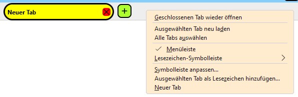

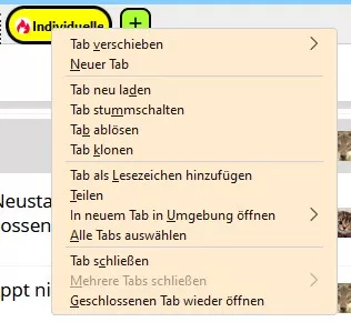

    Hab grade noch 2 PopUps erwischt, die jetzt keinen der 3 Borderstyles haben:
    Rechtsklick auf einen Tab:
    Rechtsklick in die Tab-Leiste:
    Soll-Style = dotted.
    Wie muß ich die mit unterbringen ?

    • 14. November 2021 um 18:28
    Meine PopUps bekommen bisher mit diesem Code Ihren Rahmen:
    #PlacesToolbar menupopup[placespopup="true"]::part(arrowscrollbox),
    :is(panel, menupopup)::part(content) {
        border: 5px red solid !important;    /* Rahmendicke, Farbe */
        border-radius: 10px !important;        /* PopUps gerundet */
    Für aufgeklappte Menüs möchte ich das auch so (solid) lassen:
    Für den Lesezeichenbereich hätte ich gerne "dashed":
    Und den Rest "dotted":
    (Wie) Ist das zu machen?
