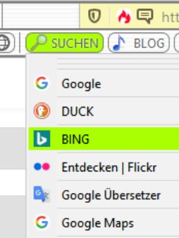

    • 2. April 2020 um 08:12
    Ich habe diesen Eintrag in der "userChrome.css" :
    /**************** Farbe Hover Effekt in Lesezeichen und Menüleiste ändern ***************/
    #main-menubar > menu menupopup menuitem:hover,
    #main-menubar > menu menupopup menu:hover,
    #PlacesToolbarItems menupopup menuitem:hover,
    #PlacesToolbarItems menupopup menu:hover{
        background: #aaff00 !important;
        height: 22px !important;
    Das ganze sieht dann so aus:
    Wie bekomme ich diesen Effekt (Hover grün) auch für das Kontextmenü das man mit der rechten Maustaste im Bildschirm öffnen kann hin?
    Besten Dank im voraus hwww
