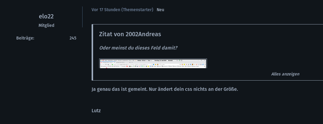

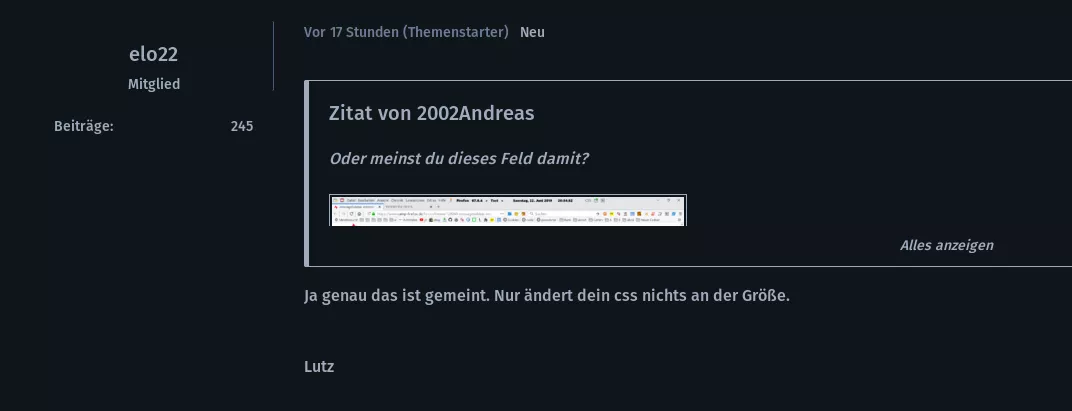

  • .messageSidebar member und .messageSignature verkleinern
    • clio
    • 26. Juni 2019 um 21:19
    Ich habe die Forenansicht deutlich verändert, u.a. auch die messageSidebar:
    .messageSidebar.member{ min-height: 70px !important;max-height: 70px !important;min-width: auto !important;border-right: 1px solid #445b76 !important;}
    Damit sind alle Avatare weg:
    .userAvatar,.userAvatarImage{ display: none !important; }
    Das gefällt sicher nicht jedem, aber ich habe es gerne aufgeräumt. Ich mag keine Icons, Avatare und Popups.
    Die Farbe für den kleinen Rand kannst Du ändern oder weglassen.
    Ich habe auch die Breite an einen 27" Monitor angepaßt, und einiges andere.
    Bei Interesse nachfragen.
    Das alles in der userContent.css auf einem Linux Debian Sid.
    PS. Wenn ich das in die CodeTags einfüge, sieht das so seltsam aus, gefällt mir nicht.
    Aber lesbar ist es ja.
