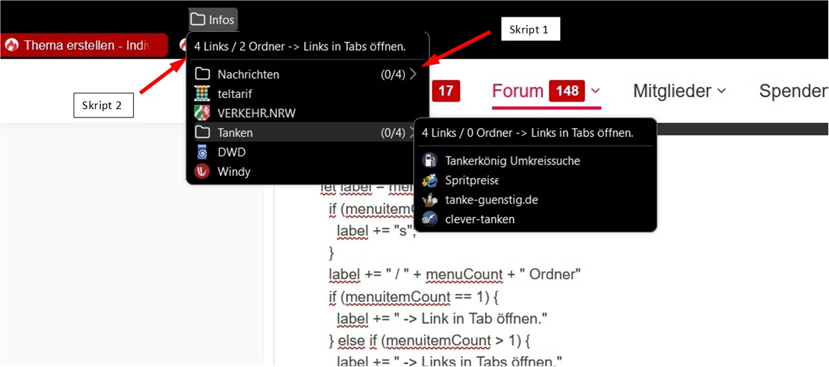

    Ich habe hier zwei Skripte die sich in einer Kleinigkeit unterscheiden, die leider ab und zu zu Verwirrung führt.
    Skript 1:
        if (!window.gBrowser)

    Das Problem: Skript 1 zeigt die Reihenfolge so an: erst Ordner dann Links. Skript 2 umgekehrt: erst Links dann Ordner.
    Lässt sich die Anzeige in einem der Skripte ändern, sodass beide die Infos in gleicher Reihenfolge anzeigen anzeigen? Idealerweise: erst Ordner dann Links

    Nach dem Update sieht es im Moment so aus:
    Der Pfeil symbolisiert das die Breite nicht mehr passt.
    Kann es sein das die Breite des gesamten Menüs breiter geworden ist?
    Der werkelnde Code sieht so aus:
    /*** neue Schaltfläche "Einheitliche Erweiterungen" (ab V. 109) ***/
    @-moz-document url-prefix(chrome://browser/content/browser.xhtml)
        #unified-extensions-area .unified-extensions-item-message-deck .unified-extensions-item-message,
        .unified-extensions-list .unified-extensions-item-message-deck,
        menupopup#unified-extensions-context-menu .unified-extensions-context-menu-report-extension,
        menupopup#unified-extensions-context-menu .unified-extensions-context-menu-remove-extension
        panel .unified-extensions-item[unified-extensions="true"] .webextension-browser-action > .toolbarbutton-badge-stack > .toolbarbutton-icon,
        .unified-extensions-list toolbarbutton .unified-extensions-item-icon
            height: 10px !important;
            width: 16px !important;
        #unified-extensions-area,
            width: 230px !important;
        .unified-extensions-list .unified-extensions-item-action-button:hover
            color: white !important;
            background-color: rgba(251, 251, 254, 0.09) !important;
    toolbarbutton .unified-extensions-item-contents label.unified-extensions-item-name {
        color: #E0E0E0 !important;
    toolbarbutton:hover .unified-extensions-item-contents label.unified-extensions-item-name {
        color: #FFA500 !important;
    Ich kann "width: 230px !important;" anpassen, klar, dann sieht es wieder halbwegs gscheid aus, aber mir wäre lieber ich könnte, wenn es wirklich daran liegt, das gesamte Menü etwas schmaler gestalten.
    Geht das?
