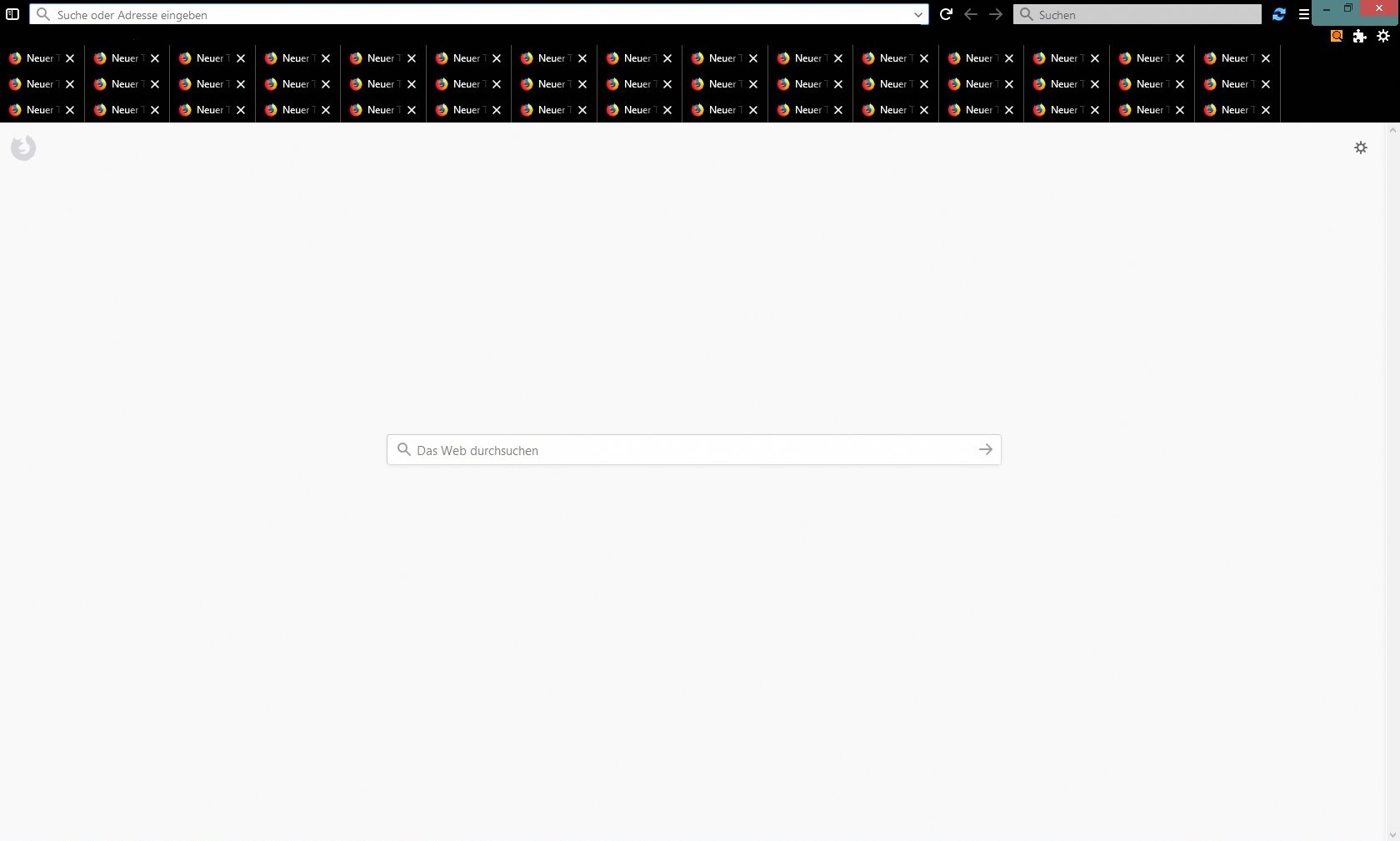

    Endor
    Danke für den Hinweis und die Aktualisierung.
    Gleich mal noch vorm Kaffeekränzchen die Dateien aktualisiert.
    Problem zwei mit dem fehlenden Scrollbalken ist behoben. Ab der fünften Tabreihe taucht der Balken nun auf.
    andreas
    Als alter css-Hase haste natürlich Recht. In der userchrome.css ist nur der korrekte Verweis auf die entsprechende *.css im eigens dafür vorgesehenen Unterordner. Die *.uc.js liegt korrekt im chrome Ordner. Diese ganzen Begrifflichkeiten :mrgreen:
    Die verbreiterte Anzeige der Icons bleibt. Teste ich nochmal.

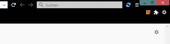

    Zum einen verändert irgendwas an dem Code oben rechts die Hintergrundanzeige der drei Buttons:
    ohne den aktivierten Code:
    [attachment=2]ohne.jpg[/attachment]
    Und mit Code sieht das dann so aus:
    [attachment=1]mit Code.jpg[/attachment]
    Habe ich, was hin und wieder mal vorkommt, mehrere Tabreihen, dann taucht bei diesem Code rechts kein Scrollbalken auf mittels dessen ich schnell zwischen den Tabreihen wechseln kann:
    [attachment=0]Mehrere Tabreihen.jpg[/attachment]
    Hat jemand eine Idee welche Stellschraube zu drehen ist um das zu beheben?
