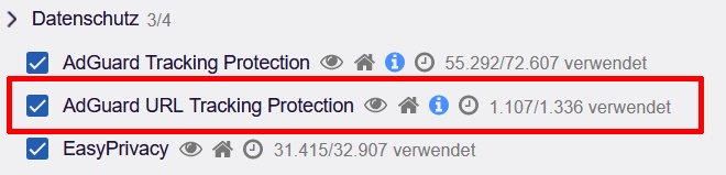

    Mit Version 120 hält ja ein Feature Einzug das Links mit Tracking-Parametern beim kopieren um diese gekürzt werden.
    Wenn ich in uBlock origin folgende Liste abonniert habe:
    dann kann ich mir doch dieses Feature sparen und per about:config wie hier erwähnt komplett deaktivieren, oder?
    Die AdGuard-Liste dürfte ja deutlich umfangreicher sein, aber den gleichen Zweck erfüllen oder verstehe ich da etwas falsch?

    • Stoiker
    • 3. Oktober 2023 um 19:48
    Funktioniert wie immer super. Danke dir.
    Aber eine Verständnisfrage noch: wenn ich den Haken (s. Screenshot) rausnehme, dann ist die "Engine" im Hintergrund wahrscheinlich noch aktiv aber tut halt nix. Also das Menü erscheint dann nicht mehr, das würde mir vorerst reichen. Der about:config-Wert dreht ja der kompletten Funktion den Saft ab, richtig?!
