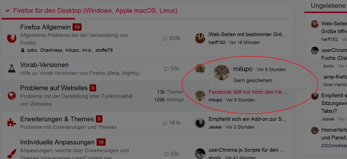

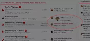

    Wie auf dem Bild zu sehen wird der Threadtitel nicht vollständig angezeigt. Interessant wäre für mich jetzt auf die Schnelle zu wissen wie denn der Threadtitel weitergeht ohne das ich den Link anklicken muss, um dann zu entscheiden ob ich den Thread anschaue oder ignoriere.
    Hier würde ich mir wünschen, statt beim überfahren die letzte im Thread gepostete Antwort zu sehen zu bekommen, die mir so gar nicht weiterhilft weil mir der komplette Threadkontext fehlt, die Vervollständigung des Threadtitels angezeigt zu bekommen.

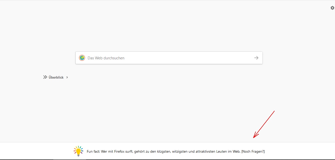

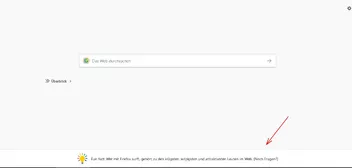

    Guten Abend
    Ich habe in einem Projekt bei einem Kunden mit Firefox zu tun, aber dort nur begrenzte Möglichkeiten Einstellungen zu ändern. Allerdings benötigen wir eine "saubere" Startseite, wofür wir ebendiese eigentlich ändern müssen. Naja, Kundenwünsche halt ?(
    Nun nervt Firefox in noch nicht nachvollziehbarer Regelmäßigkeit mit Hinweisen wie dem folgenden :
    Hat einer der hier Schraubenden einen passenden Schnipsel oder Code parat den ich versuchen kann einzubauen? Im Zweifel scheitert es dann erstmal an fehlenden Zugriffsrechten, aber mit ein bisschen Überredungskunst bekomme ich die IT dazu das zuzulassen. In den Einstellungen habe ich nichts explizit dazu gefunden, bin da aber auch etwas betriebsblind geworden :/
    Wer kommt überhaupt auf die Idee solche Sprüche in einem Browser zu platzieren:?:Und wozu:?:
