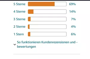

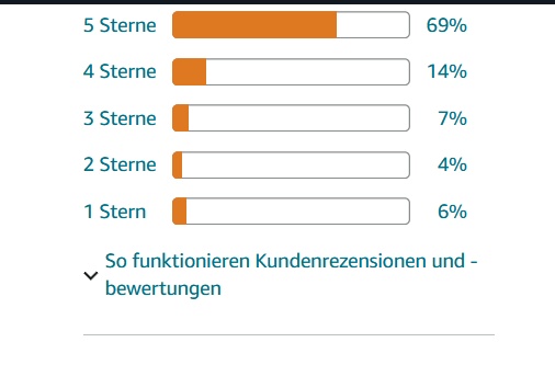

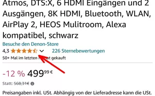

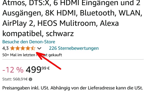

    Moinsen
    Ich hatte neulich "zwischen Tür und Angel" nach einem Produkt gesucht und wollte mir schnell die Bewertungen bei amazon durchlesen. Produkt gefunden und dann steht ja unter der Produktbeschreibung die Sternanzahl mit einem Link zu den Bewertungen.
    Exemplarisch: Produkt
    Auf die Sterne geklickt und ich lande hier:
    Ich will wissen warum jemand einen Stern vergibt und klickt entsprechend auf die Kategorie. Bisher (bis vor ein paar Wochen?!) konnte ich dann die Bewertung lesen. Nun werde ich auf die Anmeldeseite von amazon weitergeleitet.
    Damals dachte ich es liegt an meinem verbastelten Firefox, aber als ich es die letzten Tage wieder versucht hatte, kam das gleiche Ergebnis raus. In Edge, Vivaldi auch entsprechend.
    Nun habe ich mal ein frisches Firefox-Profil genommen und sehe wieder nur die Anmeldeseite.
    Kann das jemand bestätigen?
    Das wäre ja richtig übel wenn das nun Standard ist

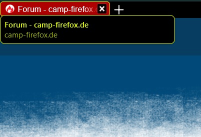

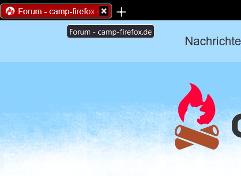

    Guten Abend
    Mir fiel beim Wechsel von Version 130 zu 131 auf, dass das Aussehen des Mouseover sich geändert hat.
    Bis zur 130 sah das so aus:
    Mit erscheinen von Version 131 dann so:
    Auf der Suche nach einer Lösung bin ich auf diesen Thread von Thaiel gestoßen und fand in Beitrag 28 von .DeJaVu eine Lösung in Form von "browser.tabs.hoverPreview.enabled" -> "false". Bei mir war das, warum auch immer bis dahin auf "true".
    Die für mich relevante Frage: hat das bekannte Aus- bzw. Nebenwirkungen auf andere Aspekte was z.B. hovern o.ä. angeht oder modifiziert die Änderung wirklich nur den entsprechenden mouseover-Effekt?

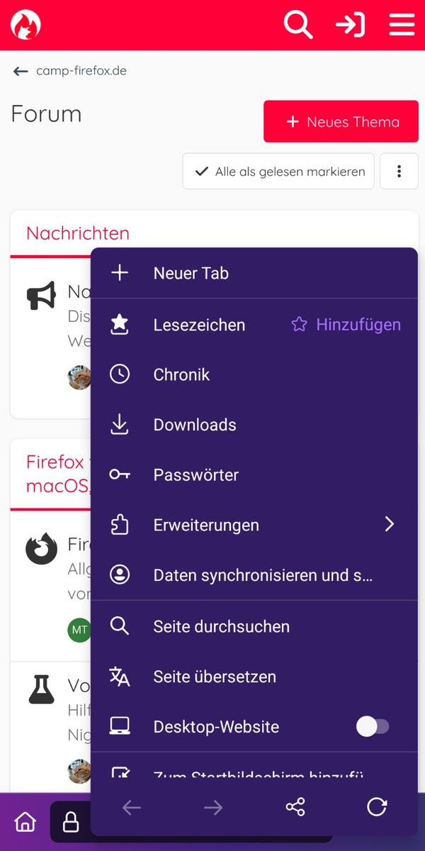

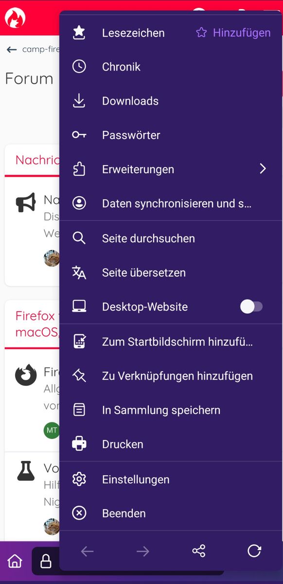

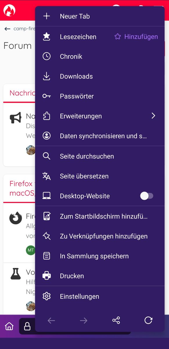

    Ich nutze Mull statt Firefox und habe bisher in der Regel über die Adressleiste (ist auf "unten" eingestellt) die App beendet. Seit einiger Zeit habe ich jedoch das Problem das ich nicht mehr direkt die Option "Beenden" angezeigt bekomme. Ich versuche es mal mit Hilfe von Screenshoots:
    So sieht das aus wenn ich das Menü aufrufe. War bisher auch so. Also scrolle ich (der Scrollvorgang endet automatisch) und ich bin nun an folgendem Menüpunkt:
    Tja, bisher tauchte dann auch der letzte und relevante Menüpunkt "Beenden" auf. Nun stoppt das Scrolling bei "Einstellungen" in denen ich nun regelmäßig lande. Also muss ich noch einmal scrollen und sehe erst dann "Beenden":
    Ich meine ich hatte schon einmal eine Frage bzgl. Einstellungen in Android gestellt, aber finde über die Suche nix.
    Daher die Frage: weiß jemand Möglichkeiten einzelne Punkte in dem Einstellungsmenü (via about:config?) auszublenden um somit des Menü etwas zu "verkürzen", sodass die Option Beenden wieder nach dem ersten scrollen auftaucht?
    Im Firefox für Android gibt es z.B. den Punkt "Seite übersetzen" nicht, in Mull schon

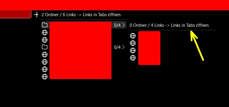

    Hi
    Ich nutze folgendes Skript um beim öffnen von mehreren Links auf einmal auch den leeren Tab mitzunutzen:
      if (window.__SSi != 'window0')
        return;
      PlacesUIUtils.openTabset = function openTabset(aItemsToOpen, aEvent, aWindow) {
        if (!aItemsToOpen.length)
          return;
        let browserWindow = aWindow &&
          aWindow.document.documentElement.getAttribute("windowtype") == "navigator:browser" ?
          aWindow : BrowserWindowTracker.getTopWindow();
        var urls = [];
        let skipMarking = browserWindow && PrivateBrowsingUtils.isWindowPrivate(browserWindow);
        for (let item of aItemsToOpen) {
          urls.push(item.uri);
          if (skipMarking)
            continue;
          if (item.isBookmark)
            this.markPageAsFollowedBookmark(item.uri);
          else
            this.markPageAsTyped(item.uri);
        var where = browserWindow ?
          browserWindow.whereToOpenLink(aEvent, false, true) : "window";
        if (where == "window") {
          let args = Cc["@mozilla.org/array;1"].createInstance(Ci.nsIMutableArray);
          let stringsToLoad = Cc["@mozilla.org/array;1"].createInstance(Ci.nsIMutableArray);
          urls.forEach(url => stringsToLoad.appendElement(PlacesUtils.toISupportsString(url)));
          args.appendElement(stringsToLoad);
          browserWindow = Services.ww.openWindow(
            aWindow,
            AppConstants.BROWSER_CHROME_URL,
            null,
            "chrome,dialog=no,all",
            args
          return;
        var loadInBackground = (where == "tabshifted");
        browserWindow.gBrowser.loadTabs(urls, {
          inBackground: loadInBackground,
          replace: browserWindow.gBrowser.selectedTab.isEmpty,
          triggeringPrincipal: Services.scriptSecurityManager.getSystemPrincipal(),
    Gleichzeitig sind diese beiden Skripte im Einsatz um mir auf die Schnelle einen Überblick über Anzahl von Links u. Ordnern zu verschaffen:
        if (!window.gBrowser)
            return;
        setTimeout(function() {
            setFunction();
        },50);
        function setFunction() {
            const css =`
                .countClass::after {
                    content: attr(data-value);
                    color: white;
            const sss = Cc['@mozilla.org/content/style-sheet-service;1'].getService(Ci.nsIStyleSheetService);
            const uri = Services.io.newURI('data:text/css,' + encodeURIComponent(css));
            let bmbMenu = document.getElementById('bookmarks-menu-button');
            let bookMenu = document.getElementById('bookmarksMenu');
            let persToolBar = document.getElementById('PersonalToolbar');
            if(bmbMenu)
                bmbMenu.addEventListener('popupshowing', onPopupShowing );
            if(bookMenu)
                bookMenu.addEventListener('popupshowing', onPopupShowing );
            if(persToolBar)
                persToolBar.addEventListener('popupshowing', onPopupShowing );
        function onPopupShowing(aEvent) {
            let popup = aEvent.originalTarget;
            for (let item of popup.children) {
                if (item.localName != 'menu' || item.id?.startsWith('history'))
                    continue;
                setTimeout(() => {
                  let itemPopup = item.menupopup;
                  itemPopup.openPopup();
                  itemPopup.hidePopup();
                  let menuitemCount = 0;
                  let menuCount = 0;
                  for (let subitem of itemPopup.children) {
                    if (subitem.classList.contains('bookmark-item') && !subitem.disabled && !subitem.hidden) {
                      if (subitem.localName == 'menuitem') {
                        menuitemCount++;
                      } else if (subitem.localName == 'menu') {
                        menuCount++;
                  let label = item.childNodes[3]; //label.menu-iconic-text
                  label.classList.add('countClass');
                  let strCountOut = "  " + menuCount + "/" + menuitemCount + ""
                  label.setAttribute('data-value', strCountOut);
                }, 100);
    sowie:
        return;
        PlacesViewBase.prototype._mayAddCommandsItems =
        function PVB__mayAddCommandsItems(aPopup) {
          let hasMultipleURIs = false;
          let menuCount = 0;
          if (aPopup._placesNode.childCount > 0) {
            for (let item of aPopup.children) {
              if (item._placesNode) {
                if (item.localName == 'menuitem') {
                  menuitemCount++;
                } else if (item.localName == 'menu') {
                  menuCount++;
            if (menuitemCount > 0 || menuCount > 0) {
              hasMultipleURIs = true;
          if (!hasMultipleURIs)  {
            aPopup.setAttribute("nofooterpopup", "true");
            if (aPopup._endOptOpenAllInTabs) {
              aPopup.removeChild(aPopup._endOptOpenAllInTabs);
              aPopup._endOptOpenAllInTabs = null;
              aPopup.removeChild(aPopup._endOptSeparator);
              aPopup._endOptSeparator = null;
            return;
          aPopup.removeAttribute("nofooterpopup");
          if (!aPopup._endOptOpenAllInTabs) {
            aPopup._endOptSeparator = document.createXULElement("menuseparator");
            aPopup._endOptSeparator.className = "bookmarks-actions-menuseparator";
            aPopup.insertBefore(aPopup._endOptSeparator, aPopup.firstChild);
            aPopup._endOptOpenAllInTabs = document.createXULElement("menuitem");
            aPopup._endOptOpenAllInTabs.className = "openintabs-menuitem";
            if (this.options?.extraClasses?.entry) {
              aPopup._endOptOpenAllInTabs.classList.add(
                this.options.extraClasses.entry
            aPopup._endOptOpenAllInTabs.setAttribute(
              "oncommand",
              "PlacesUIUtils.openMultipleLinksInTabs(this.parentNode._placesNode, event, " +
                "PlacesUIUtils.getViewForNode(this));"
              "onclick",
              "checkForMiddleClick(this, event); event.stopPropagation();"
            aPopup.insertBefore(aPopup._endOptOpenAllInTabs, aPopup.firstChild);
          let label = menuCount + " Ordner";
          label += " / " + menuitemCount + " Link"
          if (menuitemCount != 1) {
            label += "s";
          if (menuitemCount == 1) {
            label += " -> Link in Tab öffnen"
          } else if (menuitemCount > 1) {
            label += " -> Links in Tabs öffnen"
          aPopup._endOptOpenAllInTabs.setAttribute("label", label);
          setFunction();
      },50);
    Sieht dann so aus:
    Seit neuestem (ich kann's gerade nicht näher einordnen, weil ich ein paar Tage coronös im Bett lag und nun wieder am Rechner ein paar Updates installiert und gearbeitet habe) funktioniert der "Links in Tabs öffnen" (s. Pfeil) nicht mehr, sodass die vier Links nicht mehr in neuen Tabs geöffnet werden, wenn das oberste Skript, welches die Mitnutzung des leeren Tabs steuert aktiv ist.
    D.h. im ersten Skript muss etwas faul sein, soweit konnte ich das Problem schon einkreisen. Alle anderen Skripte funktionieren soweit normal.
    Jemand eine Idee was kaputt ist bzw. geändert werden muss, damit alle drei (und der Rest der Skripte) wieder friedlich mit- und nebeneinander funktionieren?
