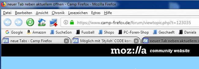

    Evtl. kann ich mal woanders ansetzten. Hier mal vergleich der Schrift. Die blaue dicke Schrift ist dicker und leicht verzehrt. Schwarz passt eigentlich bei beiden auf dieser Seite. Bei anderen Seiten sind manche (Über)Schriften bei der einen Einstellung immer dicker und leicht verschwommen als wie bei der anderen.
      • 2,96 kB
      • 182 × 272
      • 2,53 kB
      • 178 × 214

  • komisches verhalten schrift/symbolleistenhöhe
    • stoffel78
    • 5. Februar 2018 um 21:55
    ganz top ist es doch noch nicht. es lag aber an den beiden Sachen:
    user_pref("gfx.canvas.azure.backends", "direct2d1.1,cairo,skia");
    user_pref("gfx.content.azure.backends", "direct2d1.1,cairo,skia");
    sind diese drin Schrift ok aber folgendes komt vor:
    https://www.dropbox.com/s/yv8em6qjehfd1m0/fff.avi?dl=0
    Schrift ändert sich kurz sobald die Grafik umspringt.
    Diese raus - Schrift nicht ok aber springt nicht.
    Sämtlich gfx einträge umgeschalten keine Besserung.
    cairo, skia in allen erdenklichen möglichkeiten entfernt bzw mal umgedreht-kein erfolg
    • stoffel78
    • 5. Februar 2018 um 14:05
    Zwischenstand:
    gfx sachen aboutconfig rumprobiert - nichts
    Eine Sicherung meines Profils bevor ich Firefox (Von 56 auf 58 einfach auf das alte Profi). neuinstalliert habe.
    prefdatei gfx änderungen verglichen: einige Einträge gibt es in aboutconfig nicht. andere geändert nichts.
    pref datei gesichert und die alte reinkopiert - siehe da Schrift zumindest wieder in Ordnung
    Da ein Skript nicht mit der alten prefdatei funktioniert, habe ich einfach alle Einträge mit gfx. in den aktuellen prefordner kopiert.
    Schrift passt jetzt wieder.
    An der anderen Sache bin ich noch dran.

    An was liegt das bitte. Auf manchen Webseiten ist die Schrift auch manchmal kurz verwaschen.
    Würd gern die Lesezeichensymbolleiste etwas vergrößern. Sieht so kleine zwischen Adressleiste und Tableiste aus.
