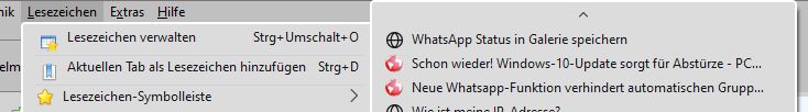

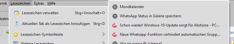

    • 15. Mai 2021 um 10:44
    Mit meinem Code:
    mit Deinem Code fehlt aber oben der erste Eintrag, wenn diese Lesezeichenliste sehr lange ist.
    Ohne Code:
    Mit Code:
    Und nein, man kann nicht nach oben scrollen.
    EDV-Oldi

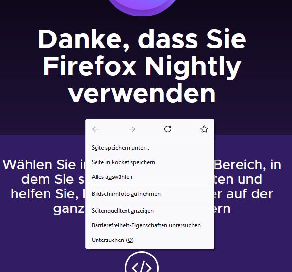

    .context-menu-item:nth-child(1) usw.
    durchgeführt, leider werden dann aber auch im Untermenü von Anzeigen/Verbergen die selben Symbol verwendet.
    Das selbe gilt auch für das Kontextmenü.
    hier findet man hinter ::merker noch span Sicherung leider kann ich diese Auswahl nicht in einem Code umsetzen.
    Hat einer eine Idee oder ist Clippings so geschrieben dass das nicht funktioniert?
    Der Code ist in der userContent.css gespeichert.
    EDV-Oldi

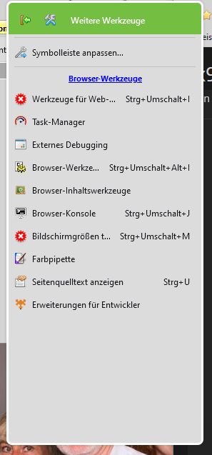

  • Datei/Neues Fenster und Hamburger Menü/Anpassen
    • edvoldi
    • 2. Mai 2021 um 12:48
    Zitat von Endor
    Mit [itemtype="client"], werden bei Firefox Konto
    Danke für den Tipp, habe jetzt meinen Code noch mehr verkürzt.
    /*   Überschriftfarbe für die Untermenüs   */
        .subview-subheader,
        [itemtype="client"] {
        color: blue !important;
        font-weight: bold !important;
        text-align: center !important;
        text-decoration: underline !important;
    EDV-Oldi
    • edvoldi
    • 2. Mai 2021 um 11:53
    Zitat von Dharkness
    Gute Idee
    Achtung ich habe den Code geändert.
    EDV-Oldi
    • edvoldi
    • 2. Mai 2021 um 11:40
    Zitat von Endor
    Da das ja keine Schaltflächen sind, sondern Überschriften,
    habe ich da kein Symbol eingebaut. Überlege aber den Text zu
    verschieben oder zentrieren und eine andere Farbe zu vergeben
    Ich habe das so gelöst:
        .subview-subheader {
    EDV-Oldi
