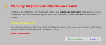

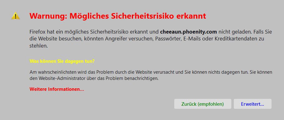

    Zitat von FuchsFan
    ersuche mal bitte mit dem Code, eventuell kannst Du es ja für Dich anpassen.
    So sieht das nur mit Deinem Code bei mir aus:
    EDV-Oldie

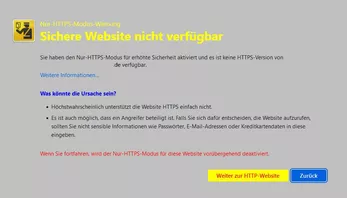

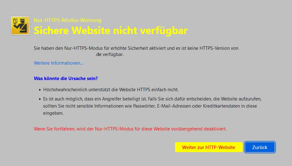

    • 11. Dezember 2022 um 14:10
    Das,
    Die Weiterleitungs-Warung bei kritischen Seiten.
    aboutCerterror.css
    hat mich auf eine Idee gebracht und ich habe die Seite
    "Sichere Website nicht verfügbar"
    für mich auch etwas angepasst.
    Hier der Code, jetzt mit Icon:
    /***   AGENT_SHEET   *********************/
    /***   Geändert von EDV-Oldie   **********/
    /***   Letzte Änderung am 11.12.2022   ***/
    /*   Sichere Website nicht verfügbar   */
    @-moz-document url-prefix(about:httpsonlyerror) {
        html {
        background-color: silver !important;
        .title {
        background: url("../../../Icons/Warning_gelb_64.png") no-repeat !important;
        .title,
        .title-text {
        color: yellow !important;
        .title-text {
        font-weight: bold !important;
        .container > b:nth-child(4) {
        color: blue !important;
        #explanation-continue {
        color: red !important;
        #openInsecure {
        background: url("../../../Icons/Bild42.png") no-repeat !important;
        background-position: 2px 7px !important;
        background-color: yellow !important;
        #goBack {
        background: url("../../../Icons/Bild71.png") no-repeat !important;
        background-color: gainsboro !important;

    Zitat von Heinrich
    Das ist für die Textzeile ( Was können Sie dagegen tun? )
    Da wird bei mir aber nichts eingefärbt.
    Mit diesem Code funktioniert es bei mir:
            #errorWhatToDoTitle {
    EDV-Oldie

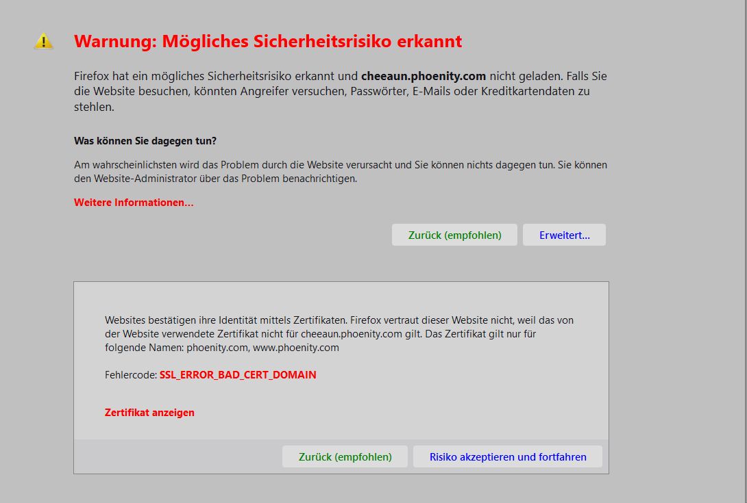

    • 11. Dezember 2022 um 12:00
    Hallo Heinrich,
    ich habe Deinen Code auch für mich angepasst.
    Ich finde nur nicht heraus wo für dieser Code:
            #errorWhatToDoTitleText > strong:nth-child(1){
    benutz wird.
    Mein Code, jetzt mit Icon. 11.12.
    /*Kritische Seite, Weiterleitungs-Warnung*/
    @-moz-document url-prefix(about:certerror) {
        html {
        #advancedPanelContainer {
        background-color: rgba(233,219,205,1.00) !important;
        #badCertAdvancedPanel {
        background-color: lightgrey !important;
        body.certerror .title {
        background: url("../../../Icons/Warning_rot_32.png") no-repeat !important;
        background-position: 5px 2px !important;
        .title-text,
        #learnMoreLink,
        #errorCode,
        #viewCertificate {
        #advancedPanelReturnButton,
        #returnButton {
        padding-left: 30px !important;
        background-position: 5px 7px !important;
        color: green !important;
        #advancedPanelReturnButton:hover,
        #returnButton:hover {
        background-color: skyblue !important;
        #advancedButton {
        background: url("../../../Icons/bearbeiten_1.png") no-repeat !important;
        #exceptionDialogButton {
        #exceptionDialogButton:hover,
        #advancedButton:hover {
        background-color: lightblue !important;

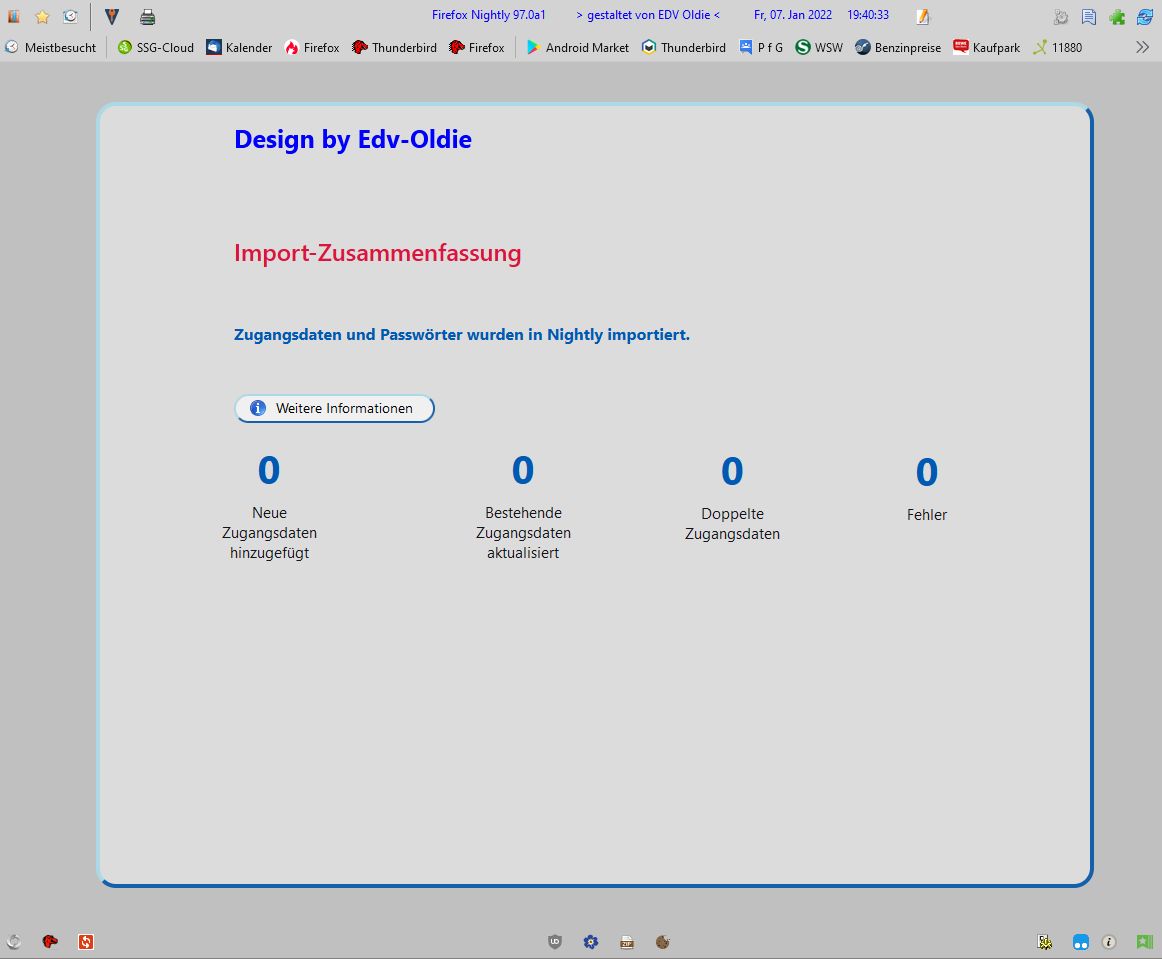

  • About Seiten mit CSS Codes anpassen
    • edvoldi
    • 7. Januar 2022 um 19:42
    Ich habe auch noch ein wenig geändert, da ich nicht im Vollbild arbeite, passte es so wie so nicht bei mir.
    Bei mir sieht es so aus:
