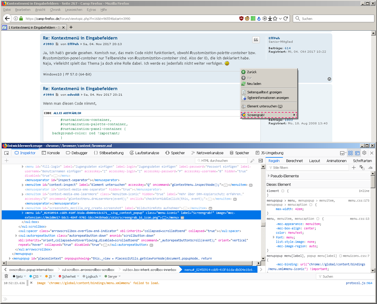

  • Kontextmenü in Eingabefeldern
    • bugger
    • 26. November 2017 um 11:20
    Das Icon taucht zwar in den CSS Eigenschaften des Menueintrages auf, wird aber durch den xul Eintrag image="moz-....png" überlagert.
    Auch ein Versuch das Icon mit "background" einzufügen scheitert durch das selbe verhalten.
    • bugger
    • 26. November 2017 um 11:05
    Ist es möglich ein Icon im Context Menu auszutauschen welches durch eine WebExtension hinzugefügt wurde?
    [attachment=0]screengrab.png[/attachment]
      • 121,68 kB
      • 1.290 × 1.039
