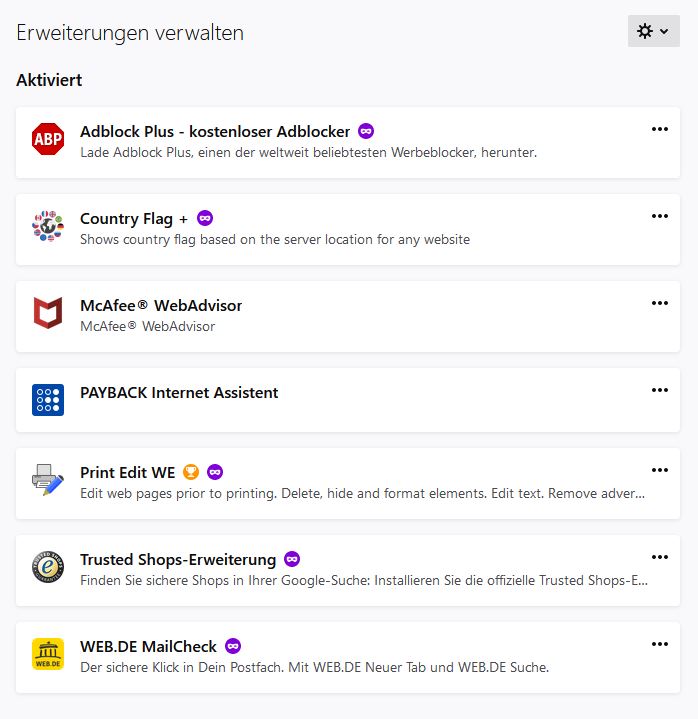

    Und lösche die Datei user.js. Wenn du Firefox bereinigst, wie von AngelOfDarkness empfohlen, wird zwar ein neues Profil angelegt, aber du wirst sicherlich Daten des alten Profils in das neue Profil übernehmen wollen. Wenn es die user.js nicht mehr gibt, kannst du sie auch nicht versehentlich kopieren.
    Das Löschen der user.js reicht jedoch nicht aus, die Einstellungen aus ihr sind mit ihren Werten in den Einstellungen von Firefox verankert. Du musst also die Einstellungen aus der user.js wieder auf die Standardwerte zurücksetzen.
    Lösche also die user.js. Gib dann about:config in die Adressleiste, bestätige die eventuell erscheinende Warnung und nimm dir dann deinen Beitrag #13 zu Hilfe, wo du den Inhalt der user.js eingefügt hast. Suche jetzt in about:config jede einzelne Einstellung (in user.js zwischen den Anführungszeichen innerhalb der runden Klammern) und schaue dann bei der entsprechenden Einstellung ganz rechts nach den Symbolen. Es gibt bei manchen Einstellungen zwei Symbole; ist das hintere ein gebogener Pfeil, klicke darauf, dann wird der Wert auf den Standardwert zurückgesetzt. Gibt es dieses Pfeilsymbol nicht, stattdessen ein Papierkorbsymbol, dann klicke darauf. Die entsprechende Einstellung wurde irgendwann mal von der user.js angelegt. Per Klick auf das Papierkorbsymbol wird die Einstellung entfernt.
    Mache das also auf jeden Fall noch vor dem Bereinigen, um dann dein jetziges Profil, das dann später dein altes Profil sein wird, wenigstens in dieser Hinsicht zu bereinigen. So kann es dir nicht passieren, dass du die Einstellungen der user.js mit ihren Werten versehentlich in das neue Profil übernimmst.
    Da der download jetzt wieder funktioniert, habe ich die user.js nicht mehr gelöscht. :):):)
    Wenn Du es aber dringend empfiehlst, würde ich es noch nachträglich machen. ;););)

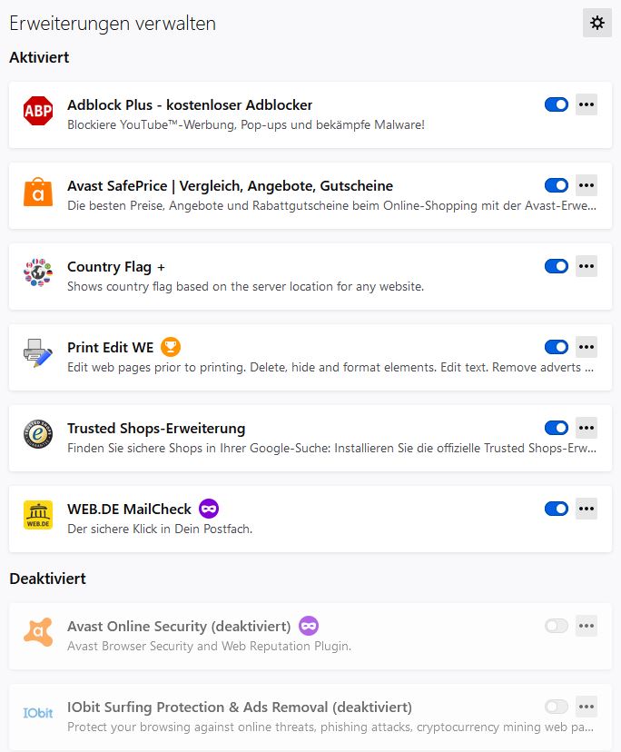

    Zitat von AngelOfDarkness
    Das mit iobit war ein Fehler ;)
    Lass alles in der Quarantäne von Malwarebytes löschen.
    Beide Programme noch mal laufen lassen, also Malwarebytes und den AdwCleaner. Wenn nun nix mehr gefunden wird, dann bereinige mal dein Firefox-Profil.
    https://support.mozilla.org/de/kb/firefox-bereinigen
    Und probiere es erneut aus.
    erledigt - nun funktioniert der download wieder. :):):)  :thumbup::thumbup::thumbup:
    Nun weißt du auch, wo die ioBit-Erweiterungen her kamen ;)
    Du solltest natürlich auch über die Windowssystemsteuerung das Programm Advanced System Care von ioBit deinstallieren.
    erledigt, aber siehe #27

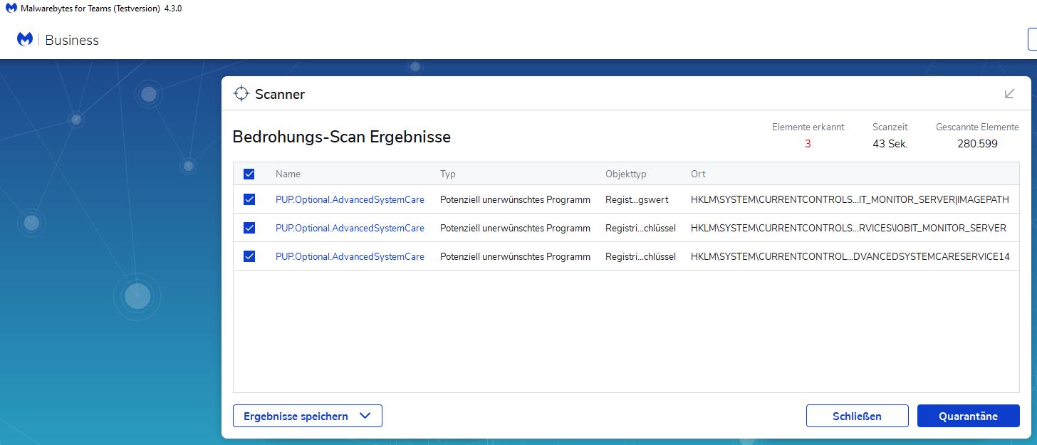

    Wie ich es mir dachte. Dein System ist "verseucht" mit Malware. Lass bitte mal alles vom AdwCleaner löschen. Danach mal einen erneuten Scan mit dem AdwCleaner machen. Ebenfalls das Ergebnis hier posten.
    Also Avast hat dich schonmal nicht davor geschützt!
    PS: Mache bitte auch mal einen Scan mit Malwarebytes:
    ● Die Anwendung Malwarebytes zur Suche nach Schadsoftware (Malware) herunterladen und ausführen
    https://mozhelp.dynvpn.de/guide/malwarebytes-anwenden
    Ich musste das Programm mit Edge herunterladen. FF hat es nicht geschafft.
    Malwarebytes hat folgendes Scan-Ergebnis erstellt.

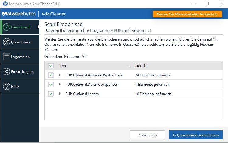

    Mache bitte mal einen Scan mit dem AdwCleaner und poste hier das Ergebnis mittels des Code-Button </> , anstatt den Fundbericht wie in der Anleitung hochzuladen (Schritt 3) : Mit AdwCleaner nach Problemen suchen
    ● mit AdwCleaner suchen ➔ https://mozhelp.dynvpn.de/guide/mit-adwcleaner-suchen
    ich glaube, Du wolltest eher diese Info:
    # Malwarebytes AdwCleaner 8.1.0.0
    # Build:    02-15-2021
    # Database: 2021-01-11.1 (Local)
    # Support:  https://www.malwarebytes.com/support
    # Mode: Scan
    # Start:    02-17-2021
    # Duration: 00:00:26
    # OS:       Windows 10 Pro
    # Scanned:  4101
    # Detected: 35
    ***** [ Services ] *****
    PUP.Optional.AdvancedSystemCare IMFservice
    ***** [ Folders ] *****
    PUP.Optional.AdvancedSystemCare C:\Program Files (x86)\Common Files\IObit\Advanced SystemCare
    PUP.Optional.AdvancedSystemCare C:\Program Files (x86)\IObit\Advanced SystemCare
    PUP.Optional.AdvancedSystemCare C:\ProgramData\IObit\Advanced SystemCare
    PUP.Optional.AdvancedSystemCare C:\Users\juesc\AppData\LocalLow\IObit\Advanced SystemCare
    PUP.Optional.AdvancedSystemCare C:\Users\juesc\AppData\Roaming\IObit\Advanced SystemCare
    PUP.Optional.AdvancedSystemCare C:\Windows\SysWOW64\config\systemprofile\AppData\Roaming\IObit\Advanced SystemCare
    PUP.Optional.DownloadSponsor    C:\Users\juesc\AppData\Local\Temp\DMR
    PUP.Optional.Legacy             C:\ProgramData\Microsoft\Windows\Start Menu\Programs\Advanced SystemCare
    ***** [ Files ] *****
    PUP.Optional.Legacy             C:\Users\juesc\AppData\Roaming\Mozilla\Firefox\Profiles\bmdry6pc.default-release\invalidprefs.js
    ***** [ DLL ] *****
    No malicious DLLs found.
    ***** [ WMI ] *****
    No malicious WMI found.
    ***** [ Shortcuts ] *****
    No malicious shortcuts found.
    ***** [ Tasks ] *****
    PUP.Optional.Legacy             C:\Windows\System32\Tasks\DRIVER BOOSTER SCHEDULER
    ***** [ Registry ] *****
    PUP.Optional.AdvancedSystemCare HKCU\Software\IObit\Advanced SystemCare
    PUP.Optional.AdvancedSystemCare HKLM\SOFTWARE\CLASSES\DIRECTORY\SHELLEX\CONTEXTMENUHANDLERS\Advanced SystemCare
    PUP.Optional.AdvancedSystemCare HKLM\SOFTWARE\CLASSES\DRIVE\SHELLEX\CONTEXTMENUHANDLERS\Advanced SystemCare
    PUP.Optional.AdvancedSystemCare HKLM\SOFTWARE\CLASSES\LNKFILE\SHELLEX\CONTEXTMENUHANDLERS\Advanced SystemCare
    PUP.Optional.AdvancedSystemCare HKLM\SOFTWARE\Classes\*\shellex\ContextMenuHandlers\Advanced SystemCare
    PUP.Optional.AdvancedSystemCare HKLM\SOFTWARE\Classes\CLSID\{645FF040-5081-101B-9F08-00AA002F954E}\shellex\ContextMenuHandlers\Advanced SystemCare
    PUP.Optional.AdvancedSystemCare HKLM\Software\Classes\CLSID\{2803063F-4B8D-4dc6-8874-D1802487FE2D}
    PUP.Optional.AdvancedSystemCare HKLM\Software\Classes\Interface\{BA935377-E17C-4475-B1BF-DE3110613A99}
    PUP.Optional.AdvancedSystemCare HKLM\Software\Classes\TypeLib\{60AD0991-ECD4-49DC-B170-8B7E7C60F51B}
    PUP.Optional.AdvancedSystemCare HKLM\Software\Wow6432Node\IOBIT\ASC
    PUP.Optional.AdvancedSystemCare HKLM\Software\Wow6432Node\IObit\Advanced SystemCare
    PUP.Optional.AdvancedSystemCare HKLM\Software\Wow6432Node\IObit\RealTimeProtector
    PUP.Optional.AdvancedSystemCare HKLM\Software\Wow6432Node\\Classes\Interface\{BA935377-E17C-4475-B1BF-DE3110613A99}
    PUP.Optional.AdvancedSystemCare HKLM\Software\Wow6432Node\\Classes\TypeLib\{60AD0991-ECD4-49DC-B170-8B7E7C60F51B}
    PUP.Optional.AdvancedSystemCare HKLM\Software\Wow6432Node\\Google\Chrome\NativeMessagingHosts\com.ascplugin.protect
    PUP.Optional.Legacy             HKCU\Software\Microsoft\Windows\CurrentVersion\Ext\Settings\{BA0C978D-D909-49B6-AFE2-8BDE245DC7E6}
    PUP.Optional.Legacy             HKCU\Software\Microsoft\Windows\CurrentVersion\Ext\Stats\{BA0C978D-D909-49B6-AFE2-8BDE245DC7E6}
    PUP.Optional.Legacy             HKLM\SOFTWARE\Microsoft\Windows NT\CurrentVersion\Schedule\TaskCache\Tasks\{1955832E-9CD7-4088-9B2F-13CB387CB83F}
    PUP.Optional.Legacy             HKLM\SOFTWARE\Microsoft\Windows NT\CurrentVersion\Schedule\TaskCache\Tree\Driver Booster Scheduler
    PUP.Optional.Legacy             HKLM\Software\Wow6432Node\\Classes\CLSID\{BA0C978D-D909-49B6-AFE2-8BDE245DC7E6}
    PUP.Optional.Legacy             HKLM\Software\Wow6432Node\\Microsoft\Windows\CurrentVersion\Explorer\Browser Helper Objects\{BA0C978D-D909-49B6-AFE2-8BDE245DC7E6}
    PUP.Optional.Legacy             HKLM\Software\Wow6432Node\\Microsoft\Windows\CurrentVersion\Uninstall\Advanced SystemCare_is1
    No malicious Chromium entries found.
    ***** [ Chromium URLs ] *****
    PUP.Optional.AdvancedSystemCare IObit Surfing Protection & Ads Removal - ascsurfingprotectionnew@iobit.com
    ***** [ Firefox URLs ] *****
    ***** [ Hosts File Entries ] *****
    No malicious hosts file entries found.
    ***** [ Preinstalled Software ] *****
    No Preinstalled Software found.
    AdwCleaner[S00].txt - [4912 octets] - [17/02/2021 22:28:59]
    AdwCleaner_Debug.log - [8380 octets] - [17/02/2021 22:35:21]
    ########## EOF - C:\AdwCleaner\Logs\AdwCleaner[S01].txt ##########
  • FF lädt plötzlich keine Dateien mehr herunter
    • hejues
    • 17. Februar 2021 um 21:51
    Hier beginnt mein Problem:
    Ich komme über den ersten Schritt nicht hinweg.
    Download-Links
    a.) ● https://toolslib.net/downloads/finish/1/ Dort nichts anklicken - Download startet nach 5 Sekunden automatisch!
    Es wird nichts herunter geladen.

    Auch die beiden io.bit -Erweiterungen entfernen
    habe mir mal die Erweiterungen angesehen. Da ist keine von iobit aktiviert (siehe anliegende Datei). ?(

    im abgesicherten Modus funktioniert der download.
    Habe aber keine neuen addons installiert.
    Eine Liste meiner addons findest Du anliegend.
