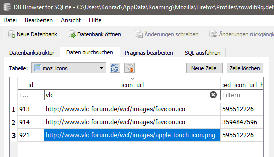

  • falsches Favicon bei einem Lesezeicheneintrag
    • kodela
    • 24. November 2017 um 01:19
    ich konnte das Problem lösen.
    Ursprünglich habe ich über den DB.Browser.for.SQLite zwei Einträge für Favicons in favicon.sqlite gelöscht.
    Ausgehend von der Überlegung, dass auf der Page des VLC-Forums ja das richtige Favicon angezeigt wird und nur für das Lesezeichen ein falsches, habe ich mir die beiden Einträge noch einmal genauer angesehen. Für eines war als URL "http://www.vlc-forum.de/wcf/images/favicon.ico" und für das andere "http://www.vlc-forum.de/wcf/images/apple-touch-icon.png" angegeben.
    Ich ging davon aus, dass die URL "http://www.vlc-forum.de/wcf/images/favicon.ico" die richtige ist, kopierte sie und überschrieb damit die URL des zweiten Eintrages.
    Über die Option "Änderung schreiben" übernahm ich die Änderung. Seitdem wird auch für das Lesezeichen das richtige Favicon angezeigt.
    Als ich später im DB.Browser.for.SQLite nachsah, stellte ich fest, dass jetzt drei Einträge vorhanden sind, zwei mit identischer URL, so wie ich sie geändert hatte und zusätzlich ein Eintrag mit der URL, die ich überschrieben hatte.
    Hier ein Bild vom jetzigen Zustand:
    [attachment=0]FF_Favicon.PNG[/attachment]
    MfG, kodela
