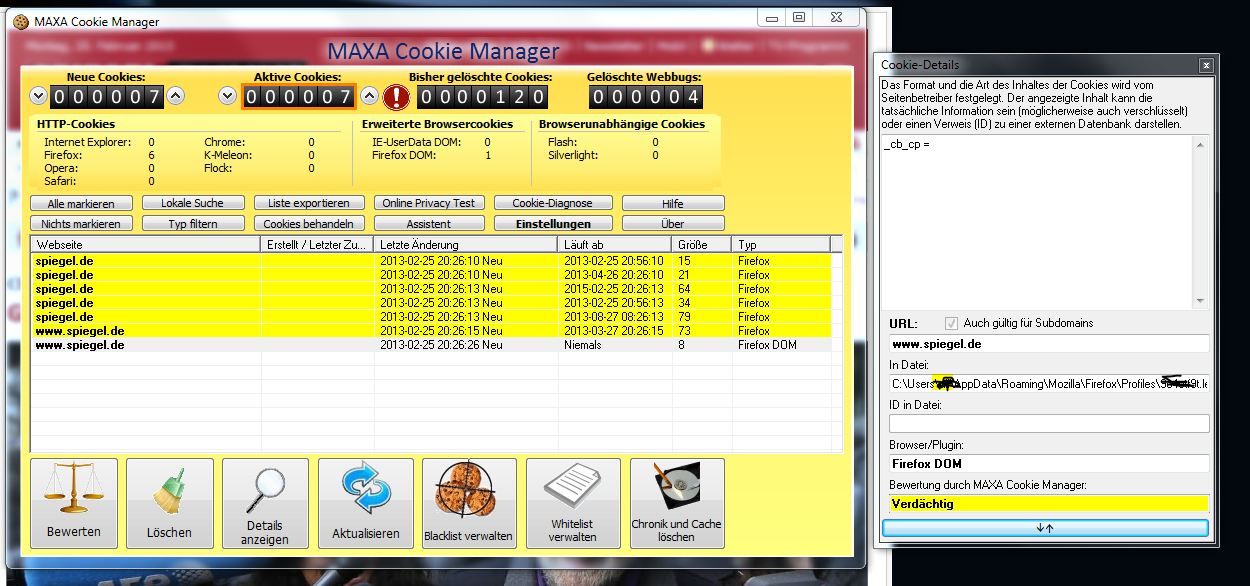

  • gelöschter Cookie Culler setzt weiter FF Dom Cookies
    • myfire
    • 25. Februar 2013 um 20:35
    Es läuft nach der Deinstallation von CookieCuller vieles nicht mehr rund bei meinen Cookies...
    Die Cookies schaue ich mit dem Maxa Cookie Manager (Basis) an. Hier kann ich die gesetzten Cookies aller Browser sehen.
    Habe nun den FF neu gestartet, vorher mit Chronik löschen alles gelöscht.
    Dann den spiegel.de aufgerufen, Maxa Cookie Manager aufgerufen
    Da siehst Du unten das Cookie im Firefox DOM. Rechts daneben der Inhalt - Pfad geht auf die webappsstore.sqlite
    Habe schon vieles versucht - auch die cookies.sqlite gelöscht
    Auch den CookieCuller mehrfach installier und deinstalliert.
    Hilft alles nichts.
    Meine letzte Sicherung des FF ist schon ein paar Wochen her, werde wohl in den sauren Apfel beissen müssen und die einspielen und einiges verlieren.
    Aber vielleicht hast Du noch eine Idee, vielen Dank für Deine Hilfe.
      • 169,67 kB
      • 1.250 × 586
