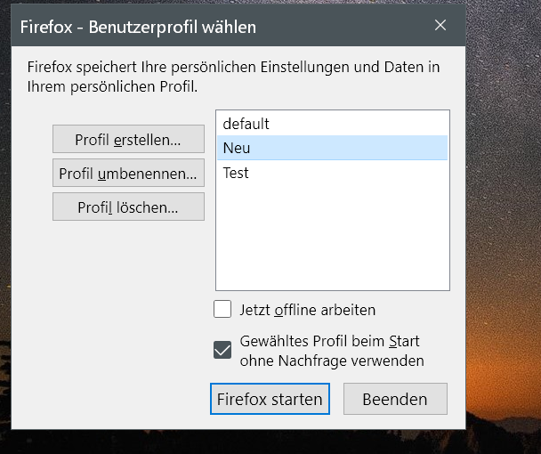

  • about:profiles - Reihenfolge angezeigte Profile ändern
    • myfire
    • 1. Juli 2021 um 16:21
    Zitat von myfire
    habt Ihr aber verschiedene FF (Nightly, Mobile,...) installiert, die Ihr über -p startet (und Direktlinks auf dem Desktop ablegt) ?
    Du kannst auch verschiedene Profile einer installierten Version, mit der passenden Verknüpfung auf dem Desktop starten.
    Danke, hab die Verknüpfungen auf dem Desktop.
    Sehr praktisch.
    Hilfreich für andere Leser ist auch der Thread
    Beitrag
    RE: Direktlinks zu verschiedenen Profilen
    So sieht das hier mal mit nur 2 verschiedenen Profilen unter Ziel aus.
    "C:\Program Files (x86)\Mozilla Firefox\firefox.exe" -no-remote -P "default"
    "C:\Program Files (x86)\Mozilla Firefox\firefox.exe" -no-remote -P Neu
    Für beide Profile habe ich eine eigene Verknüpfung auf dem Desktop, und kann beide gleichzeitig nutzen.
    • myfire
    • 30. Juni 2021 um 13:01
    Bei mir werden die so angezeigt, wie es in der profiles.ini steht.
    %APPDATA%\Mozilla\Firefox\profiles.ini
    [Profile0]
    [Profile1]
    usw.
    Selbst, wenn Firefox die Reihenfolge der Einträge ändern sollte ([Profile0] bleibt dabei [Profile0], steht nur nich mehr ganz oben), ändert sich nichts daran.
    Du müsstest diese INI mit Notepad öffnen und entsprechend die Nummern (Null bis...) ändern, Null (0) ist der Anfang.Firefox vorher natürlich beenden.
    Danke, das war die Lösung.
    Zitat von Msfreak
    Warum nimmst du nicht den Profilmanager ?
    firefox.exe -p
    Mit about:profiles kann ich mehrere FF-Versionen parallel starten und laufen lassen, das klappt mit -p nicht.
    Ausserdem ist about:profiles nur ein Bookmark entfernt, Start des weiteren FF insgsamt mit 2 Klicks
