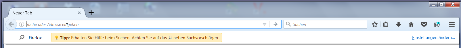

  • Tipp der urlbar loswerden
    • Mithrandir
    • 2. Oktober 2017 um 09:32
    ich bin dabei, Firefox für Citrix nach https://developer.mozilla.org/de/Firefox/Nutzung_in_Unternehmen mit Einstellungen vorzubelegen (wobei das für mein Problem nicht so wichtig sein sollte). Das klappt soweit auch schon ganz gut. Ich möchte noch die Meldung im Screenshot loswerden (kommt bei den ersten 3 (oder 4?) Klicks in die urlbar zum Vorschein).
    pref("browser.urlbar.daysBeforeHidingSuggestionsPrompt", 0);
    hat z.B. nicht zum Erfolg geführt.
    Habt Ihr den Eintrag dafür auf Lager und könnt ihn mir bitte verraten?
