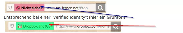

    In der aktuellsten Nightly-Version (23.8.19) funktioniert folgender Code für die Einfärbung der identitybox für "Nicht sichere" Verbindungen nicht mehr:
    #urlbar[pageproxystate="valid"] > #identity-box.notSecure::after{
      background: rgba(220,20,60,0.6)!important;/*crimson*/
    Dagegen funktioniert zB. der Code für "Verified Identity" u.a. immer noch einwandfrei:
    (oben die alte, jetzt nicht mehr funktionierende Einfärbung, unten der immer noch funktionierende Code mit entsprechender Färbung)
    Gibt es eine Lösung zur Behebung des Problems?

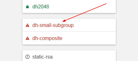

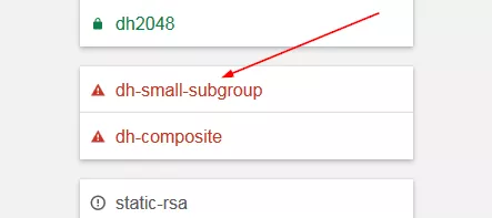

    @Sören Hentzschel:
    Habe mal die unterschiedlichsten Testlinks angeklickt. Gibt sehr interessante Ergebnisse.

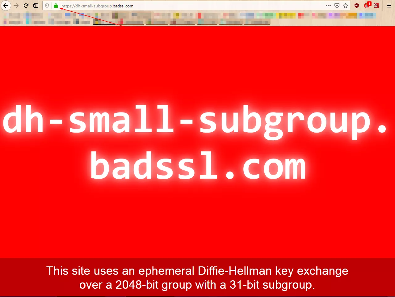

    Was kann ich aber daraus schließen, wenn ich folgenden link anklicke?
    und danach folgendes Ergebnis erhalte:
    Sollte Firefox hier irgendetwas anderes, als ein grünes Schloss-Symbol und keine weiteren Warnungen zeigen?
    Der Testlink ist doch offenbar "rot" gekennzeichnet und damit potentiell gefährlich??!!
    Oder hat die Rotfärbung der links nicht unbedingt etwas mit einem "web-Risiko" zu tun?
