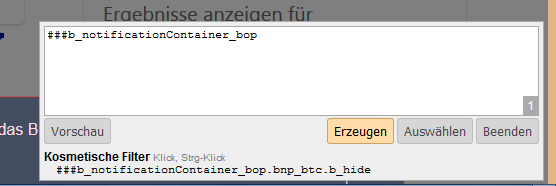

    • 8. Juli 2020 um 10:47
    Mit uBlock Origin lässt sich das Popup blockieren:

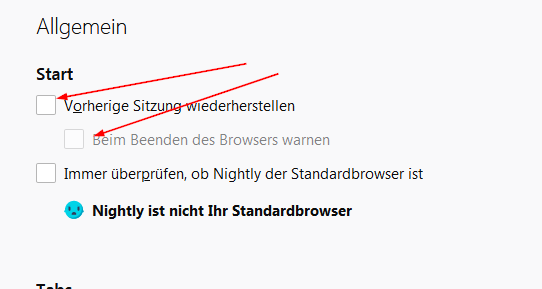

  • Beim letzten Tab Popup und nicht einfach schliessen.
    • Pentomino
    • 6. Oktober 2019 um 12:46
    Da ich bewusst keine Erweiterung für dieses Verhalten habe, tippe ich auf eine Einstellung in Firefox, den letzten Tab nicht zu schliessen.
    evtl
    browser.tabs.closeWindowWithLastTab;false
    Könnte er mal testen, wie ich bereits erwähnt habe :)
    • Pentomino
    • 6. Oktober 2019 um 09:21
    Teste mal den Schalter in about:config auf "false" stellen:
    browser.tabs.closeWindowWithLastTab = false
    Vielleicht hilft dir das zumindest etwas....
    Ansonsten teste auch mal hier die Einstellungen:
