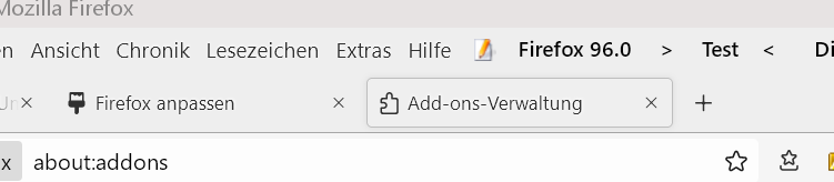

  • Mit Version 96 hat sich der aktive Tab optisch verändert
    • jd_cort
    • 12. Januar 2022 um 16:16
    Danke schön Andreas für Deine Bemühungen, jetzt ist es pefekt!
    Vielen Dank
    JD
    • jd_cort
    • 12. Januar 2022 um 12:50
    die untere Rundung noch entfernen
    Ok ;)
    #TabsToolbar {
      margin-bottom: -3px !important;
    .tabbrowser-tab .tab-background[selected="true"] {
      border-radius: 0 0 0 0 !important;
      border-top: 1px solid black !important;
      border-left: 1px solid black !important;
      border-right: 1px solid black !important;
      opacity: .3 !important;
      box-shadow: none !important;
    das ist ja klasse. Gefällt mir top.
    Könnte man die untere Linie vom geöffneten Tab noch entfernen? So das der Rand nur oben und seitlich wäre?
    Vielen Dank
    • jd_cort
    • 11. Januar 2022 um 22:32
    Zitat von jd_cort
    der schwarze Rand, wie kann ich den denn raus nehmen?
    Teste bitte mal:
      border: 1px solid black !important;
      opacity: .2 !important;
    Die Werte musst du dir anpassen wenn dann.
    Danke schön Andreas. Sehr gut.
    Das kommt der alten Version doch schon sehr nahe, die Farbe stelle ich separat ein.
    Ist es denn auch in Version 96 möglich den Tab wieder mit der Toolbar zu verbinden?
    Vielen Dank
    JD

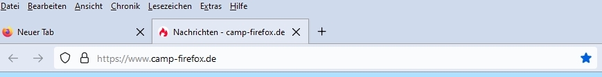

    • jd_cort
    • 11. Januar 2022 um 21:51
    Danke für den Hinweis.
    Was kann man denn ändern um die Umrandung zu ändern? Dazu waren die Tabs vorher eckig, jetzt sind sie so abgeschnitten.
    Wichtig wäre mir der schwarze Rand, wie kann ich den denn raus nehmen?
    JD

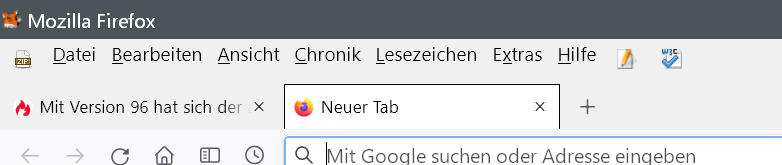

    • jd_cort
    • 11. Januar 2022 um 21:32
    habe gerade auf Version 96 upgedatet, dabei fiel mir sofort auf das sich die Tabs optisch verändert haben. So ist jetzt ein schwarzer Rahmen um den Tab, und der Tab ist nicht mit der Toolbar verbunden.
    Habe mal ein Screenshot von der letzten Version 95.x und Version 96 gemacht.
    Meine letzte CSS habe ich auch beigefügt. Ist die CSS nicht mehr kompatibel mit Version 96 oder hat sich was mit den Tabs grundsätzlich geändert?
    Hier mal mein Theme Firefox 4 Standart Blau
    Firefox 4 Standart Blau – Holen Sie sich dieses Theme für 🦊 Firefox (de)
    Laden Sie Firefox 4 Standart Blau für Firefox herunter.
    addons.mozilla.org
    Wichtig wäre mir das der schwarze Rand des aktiven Tab nicht mehr sichtbar ist.
    Vielen Dank
    JD

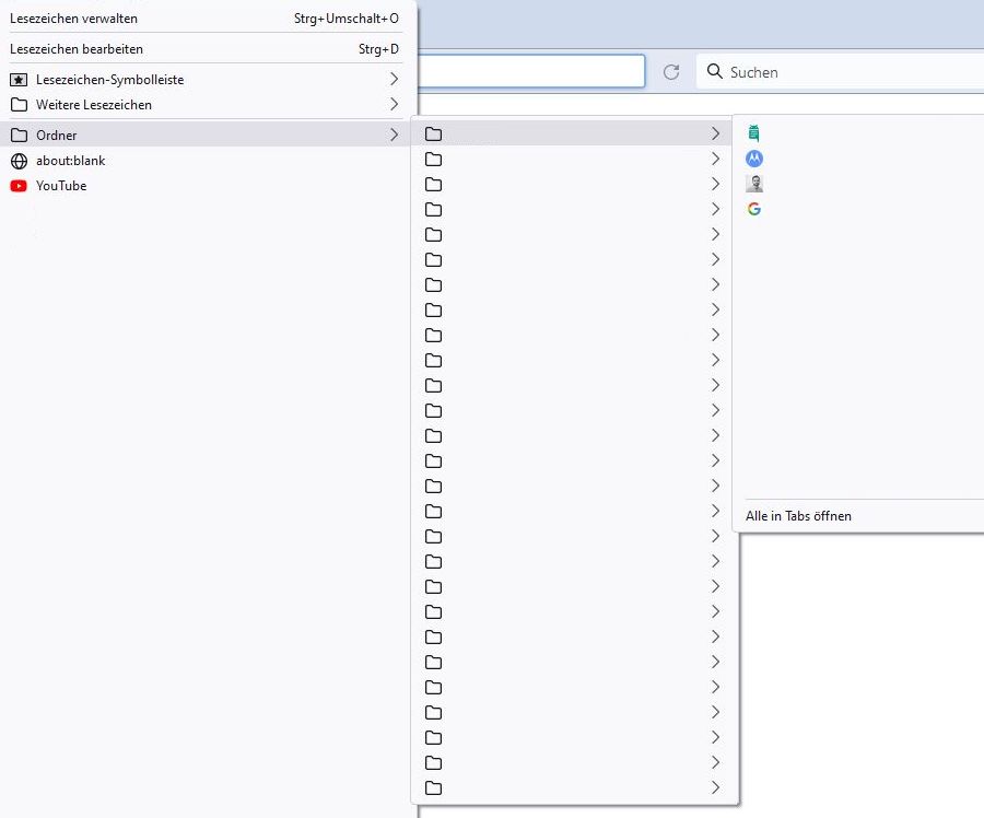

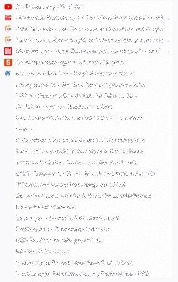

  • Nach Löschen der Chronik bauen sich die Icons der Lesezeichen immer wieder neu auf
    • jd_cort
    • 8. September 2021 um 17:55
    wenn man die Chronik manuell löscht werden jetzt auch wohl die Icons der Lesezeichen gelöscht, jedenfalls fällt mir das auf wenn ich die Lesezeichen in separaten Ordnern öffne z.B. Beruflich, Privat usw. wie sich die Icons jedesmal danach neu aufbauen.
    In dem Screenshot sieht man es ganz gut, um so mehr Leszeichen in einem Ordner sind um so länger dauert es. Man sieht wie sich die Icons sich neu aufbauen (von oben nach unten).
    Die Icons werden nach dem Löschen immer dann neu aufgebaut bis man erstmalig den Ordner mit den Lesezeichen öffnet.
    Bis zur Version 91 war das kein Problem, die Icons blieben unberücksichtigt, ich weiß nicht ob jetzt ein Cache in der Version 92 auch die Icons berücksichtigt?
    Gibt es eine Möglichkeit das die Icons "fest" bleiben, nicht gelsöcht werden, wie in der Version 91?
    Vielen Dank
    JD

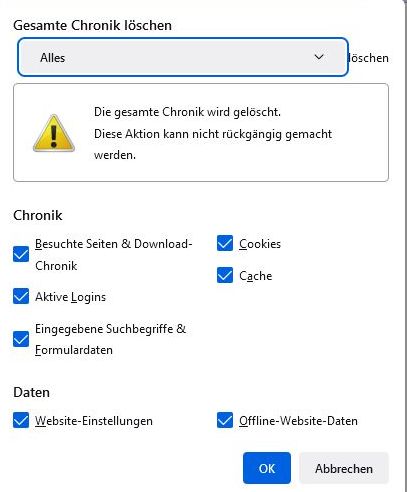

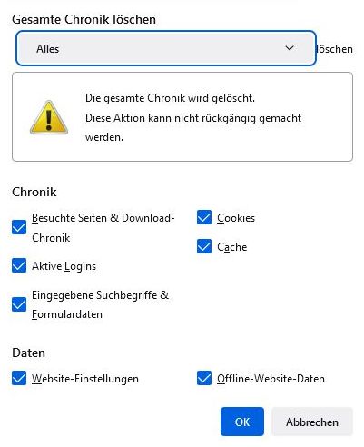

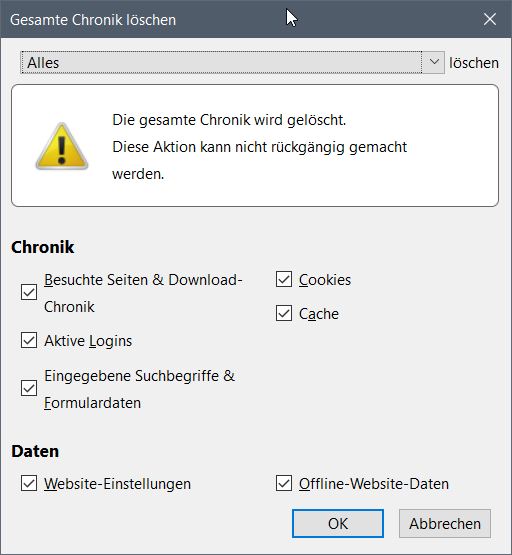

  • Neuste Chronik löschen-Hintergrund von weiß auf grau umstellen
    • jd_cort
    • 8. September 2021 um 09:34
    mit Version 92.0 wurde die Anzeige "Gesamte Chronik löschen" neu designt, kann man bitte den Hintergrund von weiss auf grau umstellen, das ist für mich persönlich einfach angenehmer, so wie der Hintergrund in der Version 91 war?
    Vielen herzlichen Dank
    JD

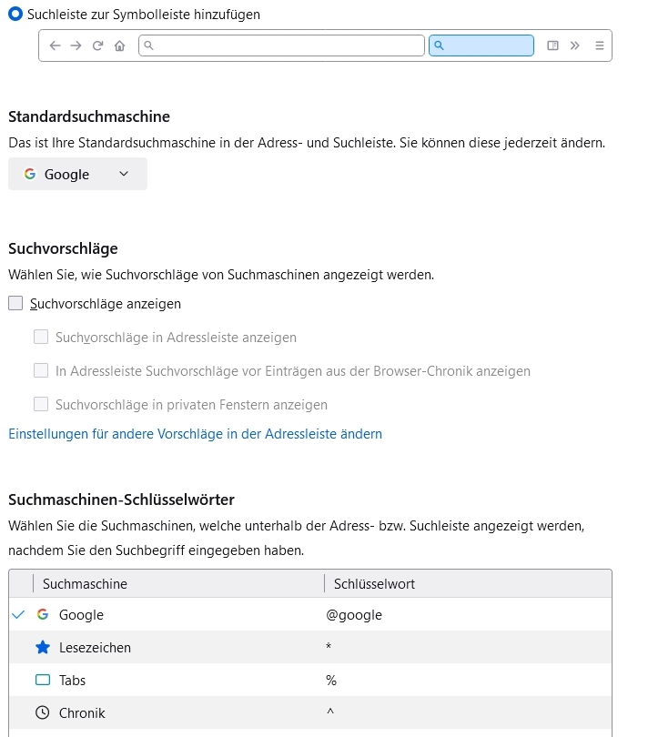

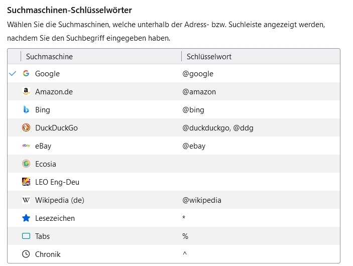

  • Suche - Kontext "Sucheinstellung ändern" deaktivieren
    • jd_cort
    • 4. Juli 2021 um 14:01
    Erstmal Danke für Eure Hilfe, ich kann jetzt sagen warum es bei mir nicht funktioniert. Die css habe ich von Andreas kopiert.
    Der Kontext verschwindet dann wenn man bei der Suchmaschinen-Schlüsselwörteranzeige mindestens zwei Einträge angekreuzt hat z.B. Google mit Amazon usw. dann verschwindet auch bei mir der Eintrag.
    Hat man wie ich aber standardmäßig nur eine suchmaschine aktiviert und die anderen dekativiert, kommt automatisch der Hinweis wieder.
    Ihr müsstet mal zum testen nur eine Suchmaschine aktivieren, dann bleibt der Eintrag.
      • 72,64 kB
      • 703 × 530
    • jd_cort
    • 4. Juli 2021 um 13:32
    Hier hast du eine neue userChrome.css Datei mit dem Eintrag.
    userChrome.txt
    oder gleich als css Datei. Die zip nur entpacken.
    userChrome.zip
    Danke Andreas, aber es ändert sich nichts, der Kontext kommt auch mit der zip Datei.
    Hier mal die Sucheinstellung wie ich sie aktuell in Firefox eingerichtet habe
