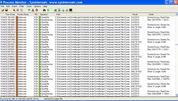

    • Doc P
    • 4. Juli 2009 um 10:49
    Schade, daß einem so nicht gelaubt wird,
    bitte sehr:

    • 4. Juli 2009 um 10:28
    Zitat von boardraider
    Der Firefox geht ziemlich lange die Temporary Internet Files durch
    Bist du dir sicher, dass der Fx-Prozess dies macht?
    Ja, das hat mir der ProcessMonitor jedenfalls so angezeigt. Macht dein Firefox das nicht?
    Geht dein Firefox auch anschließend sämtliche ttf Fonts durch?
    Wahrscheinlich liegen hier die Unterschiede bei den verschiedenen Usern mit und ohne Probleme.

    • Doc P
    • 4. Juli 2009 um 10:02
    Das ist doch mal eine Beoobachtung der du nachgehen kannst. Prüf doch mal bspw. mit den Tools von Sysinterals welche Dateien auf der Platte dort beackert werden.
    Ich habe das mal versucht.
    Der Firefox geht ziemlich lange die Temporary Internet Files durch, dabei offenbar ein Verzeichnis Content.IE5, das ich im Explorer gar nicht erkennen kann.
    Viele Einträge wie dieser hier:
    Query Directory
    C:\Dokumente und Einstellungen\MeinAccount\Lokale Einstellungen\Temporary Internet Files\Content.IE5\T8JOK6FF
    Anschließend geht er auch ziemlich lange alle meine ttf Schriftarten durch.
