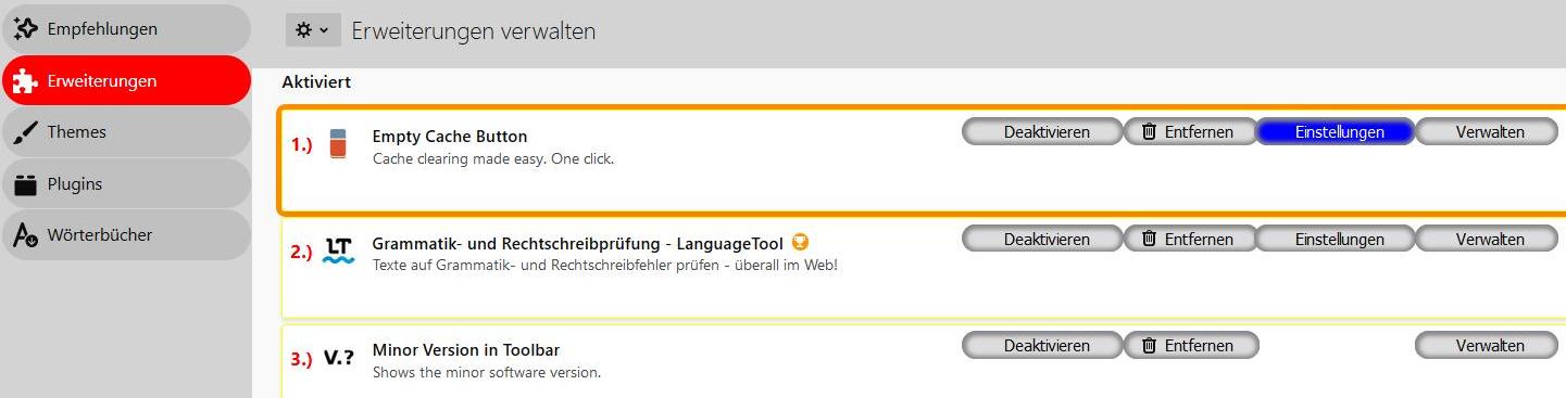

    Den Wert aus Beitrag Addons Manager Nightly von 1567 habe ich schon ohne Wirkung auf 2567px erhöht.
    Vielleicht habe ich mich unklar ausgedrückt:
    Den Code aus dem Vorbeitrag habe ich ausprobiert. Ich möchte den Rahmen um die grüne Füllung nach rechts verschieben (s.a. Pfeil!)

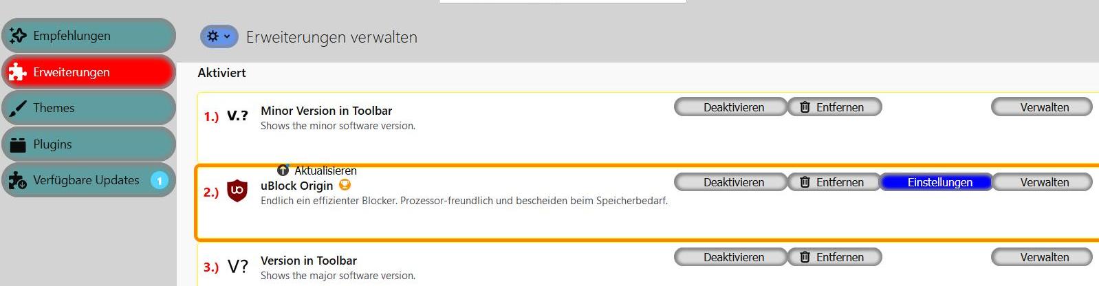

    Guten Abend,
    mit Interesse habe ich diesen Thread überflogen.
    Eine Frage hätte ich zu dem Bild aus diesem Beitrag: Addons Manager Nightly
    Wie spreche ich die Umrandung (im Code) an, die sich bei "Hover" zeigt? Ich möchte den Rahmen noch verbreitern.
    Für die Code FX 70 u. 71 war ja diese Zeile zuständig:
    addon-list addon-card > .addon.card
        width: 94vw  !important;  /* bringt die Container bis zum rechten Rand */
    Diese 94 vw habe ich für die Verbreiterung angesprochen!

    Teste bitte mal diesen kompl. neuen Code:
    Habe getestet - sieht so aus:
    Hier wird der Button von about:config wieder angezeigt. Nur passt die Dartellung (s.a.Bild) nicht so wie bisher.
    Werde gleich den nächsten Code testen - einen Moment!

    nachdem ich einige Zeit hier den Thread nur nebenbei verfolgt habe, stelle ich nunmehr fest, dass sich zwischenzeitlich einiges getan hat.
    Es scheint mir fast wie das "Hornberger Schießen" abzugehen - sozusagen Schlag auf Schlag!
    Da ich mehrere Profile bediene, hier mal zwei Beispiele, wie sie mir gefallen:
    Beispiel 1.) aus #153 mit FX 70
    Beispiel 2.) aus #149 mit FX 70
    Vielleicht habe ich nicht alle Änderungen nachträglich eingefügt - damit kann ich aber leben! :)
