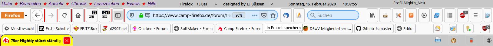

    Das war heute mein Problem auf dem PC. Habe Nightly ganz normal gestartet, im Hintergrund wurde das Update wohl eingespielt.
    Da fing mein Dilemma an - kein Neustart mehr möglich.
    Dann (wie im #41beschrieben) den Weg über das Release-Profil genommen ..
    Nach Update und Neustart mit Original-Profil sah mein Nightly so aus:
    Das hat mich irritiert und zur voreiligen irrigen obigen Annahme verleitet - alles sei wie vorher!
    Werde jetzt nach und nach wieder die Änderungen reaktivieren!
