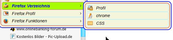

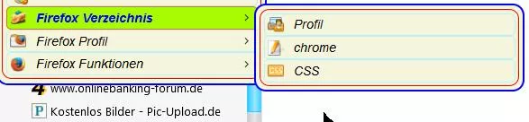

    Endor
    Eine kleine bitte hätte ich noch.
    Lässt sich in Firefox Verzeichnis noch ein zusätzlicher Ordner "CSSWeb" einbauen?
    Habe es schon versucht, im Script mit den Zeilen vom CSS-Ordner - nur zusätzlich mit "CSSWeb" einzufügen.
    Klappte aber so nicht.
    Hier mein Script:

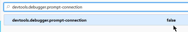

    Zitat von Büssen
    ich gehe mal davon aus, dass diese Einstellungen bereits vorausgesetzt wurden
    Das Skript nimmt keine Einstellungen vor, es ruft nur auf.
    Hallo milupo,,
    ich hätte meinen obigen Satz vielleicht klarer auf die Einstellungen, die im Inspektor vorgenommen werden sollten , hinweisen müssen.
    Die Einstellungen sind ( 3 gesetzte Haken) natürlich wichtig, damit über die im Script "Appmenu.uc.js" zusätzlich eingefügten Zeilen, dann auch die "Browser-Werkzeuge" über den neuen Eintrag aufgerufen werden.
    Nix für ungut - alles wird gut.
    Nicht umsonst wurde dieser Spruch geprägt "Motor der Kommunikation: Mißverständnis" :)
    • Büssen
    • 20. Februar 2020 um 15:06
    FuchsFan
    ich gehe mal davon aus, dass diese Einstellungen bereits vorausgesetzt wurden, wenn man z.B. die "Browser Werkzeuge" im Script Appmenu.uc.js nachträglich einbaut.
    Diese von dir genannten Einstellungen waren mir nicht bekannt? :(
    Habe ich nun nachgeholt - die Browser- Werkzeuge werden nun auch nicht im Hintergrund, sondern im Vordergrund aufgerufen.
    Vielen Dank für diesen nachträglichen Tipp. :thumbup:
    Das habe ich getan, und nun kann ich auch mit dem Script von Aborix ganz einfach die Browser-Werkzeuge aufrufen, klappt wunderbar.
    Ich hatte heute morgen bereits auf dem Notebook den 1. Versuch mit diesem Script "Browser-Werkzeuge" gemacht, auch ohne Erfolg.
    Script nach den Änderungen im Inspektor installiert - funktioniert ebenfalls. Auch mit Strg + Alt + Umsch + I
    • Büssen
    • 19. Februar 2020 um 17:22
    Zitat von Büssen
    Die Konsole zeigt sich, die Werkzeuge liegen wohl noch im Schrank!
    In welcher Firefox-Version? Ich habe den Verdacht, dass du immer noch die Einstellung devtools.debugger.prompt-connection auf true gesetzt hast. Diese Einstellung steht nur im Nightly auf false. In der Endversion, sprich Fx 73, steht sie standardmäßig auf true.
    Hier möchte ich noch mal bemerken:
    Es handelt sich bei mir um den Firefox 73.0.1 - die Einstellung ist entgegen deiner Vermutung eingestellt auf:
    Alle Einträge im Appmenu.uc.js funktionieren - außer "Browser-Wekzeuge".
    Die kann ich aber immer noch (wenn gebraucht) mit Strg+Umschalt+I aufrufen.
    Wie ich bereits angemerkt habe: mit diesem kleinen Manko kann ich leben! :)

    Hallo Endor,
    war auch unterwegs - hier meine Datei Appmenu.uc.js:
    // ==UserScript==
    // @name           Appmenu.uc.js
    // @namespace      Appmenu@gmail.com
    // @description    Basiert auf dem Script externalFuncButtonM.uc.js, Wiederherstellung der Orangenen FF-Menü Schaltfläche
    // @include        main
    // @version        update for Firefox 68+ by aborix
    // @author         defpt
    // @charset        UTF-8
    // @version        2019.08.04
    //                 ### Z.181 geändert von Toolbar in Menüleiste
    //                 zurück in Toolbar (Z.191)
    // ==/UserScript==
