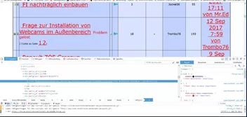

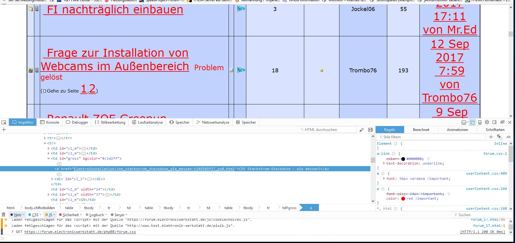

  • [UserContent.css] Falscher Eintrag wird geladen
    • elo22
    • 19. September 2017 um 07:00
    wie ich schon mal schrieb stelle ich meine styles auf UserContent.css um. Jetzt habe ich das Problem das eine Seite sich den falschen Eintrag nimmt. Es geht um http://forum.electronicwerkstatt.de/phpBB/forum_17.html. Ich brauche ein Anpassung für meine Augen. Folgenden Eintrag habe ich:
    @-moz-document domain("forum.electronicwerkstatt.de") {
    *,html{font-family: verdana !important;}
    .gross{font-size:18px !important;}
    body,p,td,li{font-size:18px !important;}
    #gross,.chlallowed{font-size:24px !important;}
    a{font-size:24px !important;color:red !important;}
    Wie man aus dem Anhang sehen kann wird für die Schriftgrösse a die Zeile 409 der UserContent.css genommen. Wo liegt mein Fehler?
    Lutz
