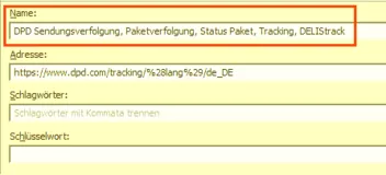

    Jetzt fand ich heraus, dass die Adressleiste zwar immer noch eingetippte URLs aus den Lesezeichen vorschlägt. Doch bisher schlug die Adressleiste auch Begriffe vor, die man im Lesezeichen im Feld "Name:" gespeichert hat.[attachment=0]Lesezeichenfelder.png[/attachment]
