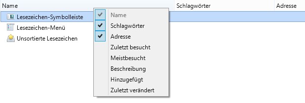

  • Spalte "Schlüsselwort" fehlt in der Bibliothek
    • franc
    • 11. September 2015 um 01:32
    gerade ist mir es aufgefallen: in der Bibliothek fehlt neuerdings die Spalte "Schlüsselwort", siehe Anhang. Also der Begriff mit dem man direkt das Lesezeichen aufrufen kann.
    Ich bin mir sicher, dass es diese Spalte mal gab, weil ich oft danach sortiere, die verwende ich sehr oft die Schlüsselwörter.
    Es ist im FF auf Mac und PC Version aktuell also 40.0.3 gleichermaßen so. Mit neuem Profil auch.
    Kann man das zurück holen? Etwa in der about:config?
    france
      • 18,28 kB
      • 621 × 211

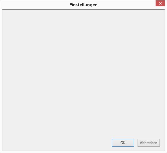

    Nach dem Update auf die FF Version 34 ist es wieder so. Deaktiviert man Ghostery (Version 5.4.1) kann man die FF Einstellungen anzeigen, aktiviert man Ghostery, ist das Einstellungsfenster wieder leer.
    Wenigstens muss man FF nicht neustarten, wenn man Ghostery deaktiviert.

    • 9. September 2014 um 13:51
    Zitat von Bernd.
    Ghostery fällt bei mir in die Kategorie "Pseudosicherheit", es hat keinen Mehrwert an Sicherheit oder Anonymität.
    Warum das??
    Es blockiert doch wirklich allen möglichen Mist.
    Bei mir ist es auch so, mit Ghostery fehlt das Einstellungsmenü.
    ABER: ein sauberes Profil nur mit Ghostery als Add-On hat den Fehler nicht!
    Es scheint ein Zusammenspiel zu sein.
    Werde ich nun mal Ghostery komplett deinstallieren (das verschwindet nämlich gar nicht richtig, beim "Entfernen", alle Einstellungen bleiben erhalten) und wieder neu runterladen probieren.
    EDIT: nein, ändert nichts, wenn ich im Profil das Verzeichnis jetpack entferne, wo Ghostery drin sitzt. Kommt zwar gleich die Willkommenseite aber schon da sind die FF-Einstellungen weg.
    Nächster Schritt: alle Add-Ons außer Ghostery deaktivieren, puh.
    EDIT2: bleibt auch leer, es ist wohl in erster Linie ein Ghostery Bug.
  • Ghostery leert das FF-Einstellungsfenster
    • franc
    • 9. September 2014 um 13:26
    seit mindestens Firefox 32 habe ich ein sonderbares Verhalten in den Einstellungen, wenn das ansonsten sehr nützliche Add-On Ghostery aktiv ist.
    Die Einstellungen von Firefox (im Menü Extras) sind komplett leer!
    [attachment=0]firefox_einstellungen-mit-ghostery.jpg[/attachment]
    Die Einstellungen sind wieder ganz normal, wenn ich Ghostery deaktiviere (geht ohne Neustart).
    Ich finde dazu noch nichts einschlägiges bei Ghostery, was kann das sein?
    Habt ihr das auch?
    franc

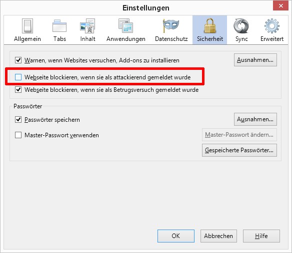

  • Download wg. angeblicher Viren blockiert
    • franc
    • 9. September 2014 um 13:21
    Zitat von madperson
    hallo, unter einstellungen > sicherheit > "webseite blockieren wenn sie als attackierend gemeldet wurde" kannst du das temporär abschalten...
    Habe ich auch gerade festgestellt, klappt.
    [attachment=0]firefox_download-aktiviren.jpg[/attachment]
