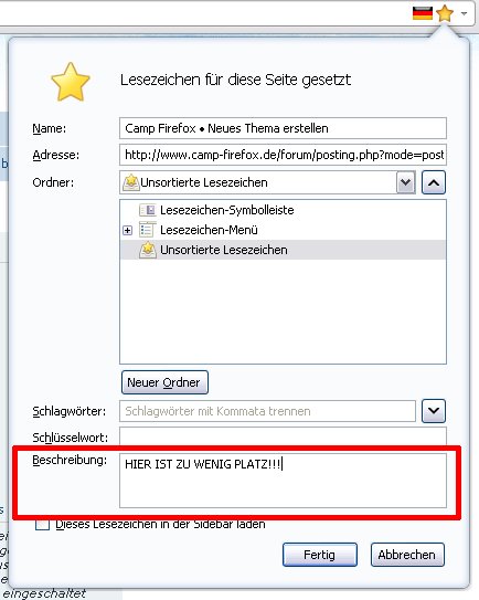

    Das ist sehr nett!
    Also ich mach dann wohl was falsch. Ich habe in Stylish drin:
    @-moz-document url-prefix(chrome://browser/content/places/editBookmarkOverlay.xul)
    #editBMPanel_descriptionField{min-height: 200px !important}
    Und nichts ändert sich im Beschreibungsfeld.

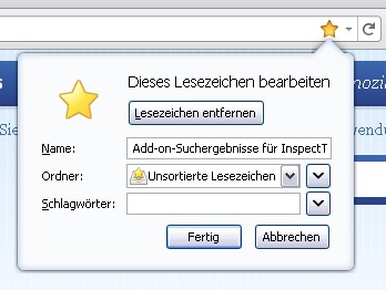

  • [GELÖST] Erweiterung um das Lesezeichen PopUp zu stylen
    • franc
    • 13. April 2011 um 13:48
    Bei mir nicht. Weder in Stylish noch in der userChrome.css
    Liegt vielleicht an der Erweiterung (Add Bookmark Here), vermute ich.
    Wie kommt ihr überhaupt auf diese Werte?
    • franc
    • 13. April 2011 um 13:06
    gemäß:
    http://www.camp-firefox.de/forum/viewtopic.php?f=16&t=78333
    habe ich gelernt, wie man Firefox-eigene Elemente stylen kann, wie z.B. die Bibliothek. Jetzt versuche ich aber das Pop-Up-Fenster "Dieses Lesezeichen bearbeiten" zu gestalten, das sich öffnet, wenn man in der Adresszeile ganz rechts zwei mal auf den Stern klickt:
    [attachment=1]dieses_lesezeichen_bearbeiten.jpg[/attachment]
    bzw. bei entsprechender Einstellung ein mal klickt, wenn man die Erweiterung "Add Bookmarks Here" installiert hat.
    Mit dieser Erweiterung habe ich ein Beschreibungsfeld für die Lesezeichen, das leider nur sehr klein ist.
    Hier ein Bild:
    [attachment=0]dieses_lesezeichen_bearbeiten_add_bm_here.jpg[/attachment]
    Ich hätte dieses Eingabefenster gerne ca. 20 Zeilen hoch.
    Mit der Erweiterung "Inspect Context 1.0" kann ich es nicht richtig fassen, ich kriege nur #document von chrome://browser/content/browser.xul und damit ändert sich nichts.
    Kann ich das am Ende gar nicht stylen?
    Danke, Gruß, franc
