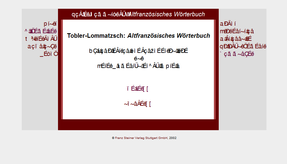

  • Zeichenkodierungsproblem: immer noch nicht gelöst!
    • Struppix
    • 26. Oktober 2010 um 09:53
    Hallo, Corvl,
    suuuuper, genial! Tausend Dank! Das war es!!! Wie lange ich daran schon rumgemacht habe.
    Und jetzt war es nur mit einem Häkchen getan...!
    Zur "schuldigen" Schriftart Helvetica noch eine Rückfrage: Wie erwische ich beim Löschen die "richtige" Schriftart?
    In meinem Schriftartenordner finden sich beim Suchen nach "Helv" folgende Schriftarten:
    - European-Helvetica Standard (European_Helvetica.ttf)
    - Helvetica-Black Halb Fett (HELVBLAK_0.ttf)
    Im Verdacht habe ich die erstere, weil dort nämlich in der Symbolansicht von Windows auch nicht "Abg" angezeigt wird wie bei den anderen (Buchstaben-) Schriftarten, sondern "ìşÜ" (was dem "Chinesisch" entsprechen würde, was ich auf den bislang fehlerhaft angezeigten Seiten gesehen habe).
    Wenn ich die nun also weglöschte, wie komme ich wieder zu einer (regulären) Schriftart "Helvetica" (denn das ist ja schon eine wichtige Schriftart)?
    Was ich im Netz gesehen habe, ist alles kostenpflichtig.
    Vielen Dank auf jeden Fall noch einmal für Deine Hilfe!
    Viele Grüße
    Struppix
    • Struppix
    • 25. Oktober 2010 um 19:33
    Liebe Feuerfuchs-Gemeinde,
    habe leider immer noch (inzwischen mit der 3.6.11, also der (momentan) aktuellsten Version, das hier: http://www.camp-firefox.de/forum/viewtopi…problem#p601706 schon mal beschriebene Problem.
    Siehe auch das Beispiel im Anhang (gehört zur URL: http://www.uni-stuttgart.de/lingrom/stein/tl/.

  • Probleme mit Zeichenkodierung ("Automatisch bestimmen")
    • Struppix
    • 5. Juli 2010 um 19:53
    Hallo, danke für Deine Antwort!
    WCC-fest
    Du meinst W3C?
    Sach' ich doch! ;)
    Mit der Funktion "Automatisch bestimmen"
    Schalte die Funktion doch ab.
    Ist aber ja sonst nicht im Sinne des Erfinders...
    Eine aus Excel heraus mit der Funktion "Als Webseite speichern" generierte Webseite
    Beispieldatei?
    Ist noch nicht offiziell im Netz, aber hier trotzdem mal:
    lernmittel.andreae-gymnasium.de
    dann: Bücherlisten
    Andere Brauser jedenfalls stellen die Seite ja auch korrekt dar!
    Implementieren die anderen Browser die obige Funktion 1:1?
    Äh..., welche Funktion meinst Du damit?
    Struppix
    • Struppix
    • 5. Juli 2010 um 17:16
    Liebes Feuerfuchs-Forum,
    habe hier Probleme mit dem Feuerfuchs (3.6.6), die mit anderen Brausern (ob sie nun Chrome, IE oder Opera heißen) NICHT auftreten:
    Eine aus Excel heraus mit der Funktion "Als Webseite speichern" generierte Webseite im Excel-Stil (mit Reitern unten wie in einer Excel-Tabelle) - OK, das ist sicher nicht die alles "WCC-fest", MS hat da ja fast immer Proprietäres drin... - ist mit dem Zeichensatz "Westlich (ISO-8859-1)" fehlerfrei darstellbar (auch im FF).
    Mit der Funktion "Automatisch bestimmen" setzt sich der FF aber immer in den Kopf, daß die Seite mit "Westlich (ISO-8859-15)" angezeigt werden müsse: Und damit gibt es "Zeichenmüll"! Die Eurozeichen, Zeilenumbrüche sowie Gedankenstriche werden als Fragezeichen dargestellt!
    Irgendwie scheint also diese Funktion im FF 3.6.6 nicht richtig zu funktionieren. Andere Brauser jedenfalls stellen die Seite ja auch korrekt dar!
    Ist hierüber schon was bekannt? Ist man an einer Lösung dieses Problems?
    Vielen Dank schon im voraus für Eure Ideen.
    Viele Grüße
    Struppix
