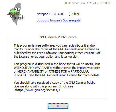

  • Notepad++ Color Picker funktioniert nicht mehr. Zeigt die Farbe nicht mehr unter den #ff0000 an.
    • Endor
    • 15. Juni 2024 um 11:02
    Nein.
    Ich verwende Notepad++ 64bit.
    Das Plugin gibt es hier:
    Release 2.2.1.1 · vinsworldcom/nppQCP
    Release 2.2.1.1 Update Scintilla interface https://community.notepad-plus-plus.org/topic/23733/move-from-deprecated-type-symbols-structures-to-valid-ones Add…
    github.com
    oder direkter download:
    https://github.com/vinsworldcom/nppQCP/releases/download/2.2.1.1/QuickColorPicker-v2.2.1.1-x64.zip
