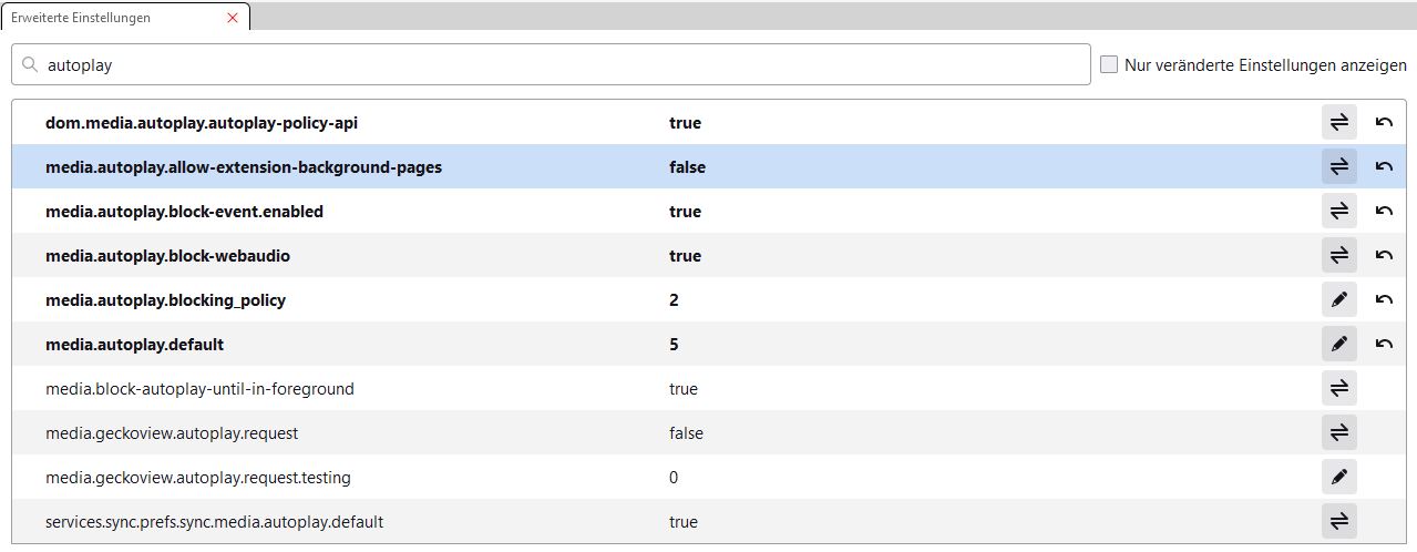

    Zitat von oldman53
    Zitat von katzi
    Desweiteren wüsste ich gern, wie das Laden von Audio und Video unterbunden werden kann
    mit folgenden Einstellungen habe ich gute Erfahrungen gemacht.
    Es wird nicht im Voraus geladen und erst bei Klick auf Play abgespielt.
    In der Umgebung nach Eingabe von about:config, autoplay in die Suchzeile eingeben.
    Hier meine Einstellungen:
    Danke für den Hinweis, der zumindest etwas Besserung brachte, aber er funktioniert hier leider nur teilweise.
