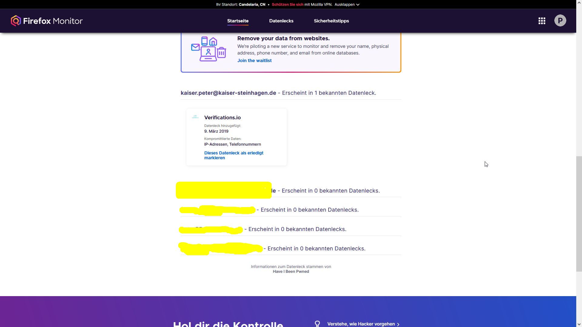

    Moin,
    bei mir leider nicht. Nach der Liste meiner Mailadressen kommt:
    Informationen zum Datenleck stammen von Have I Been Pwned
    Da nach ein grosses blaues Feld mit:
    Hol dir die Kontrolle über deine persönlichen Daten zurück.
    Du kannst Hacker nicht davon abhalten zu hacken. Aber du kannst einiges tun, um ihnen die Arbeit zu erschweren.
    Verstehe, wie Hacker vorgehen Was ist nach einem Datenleck zu tun? So erstellst du starke Passwörter Mehr Sicherheitstipps lesen
    Seltsam.
