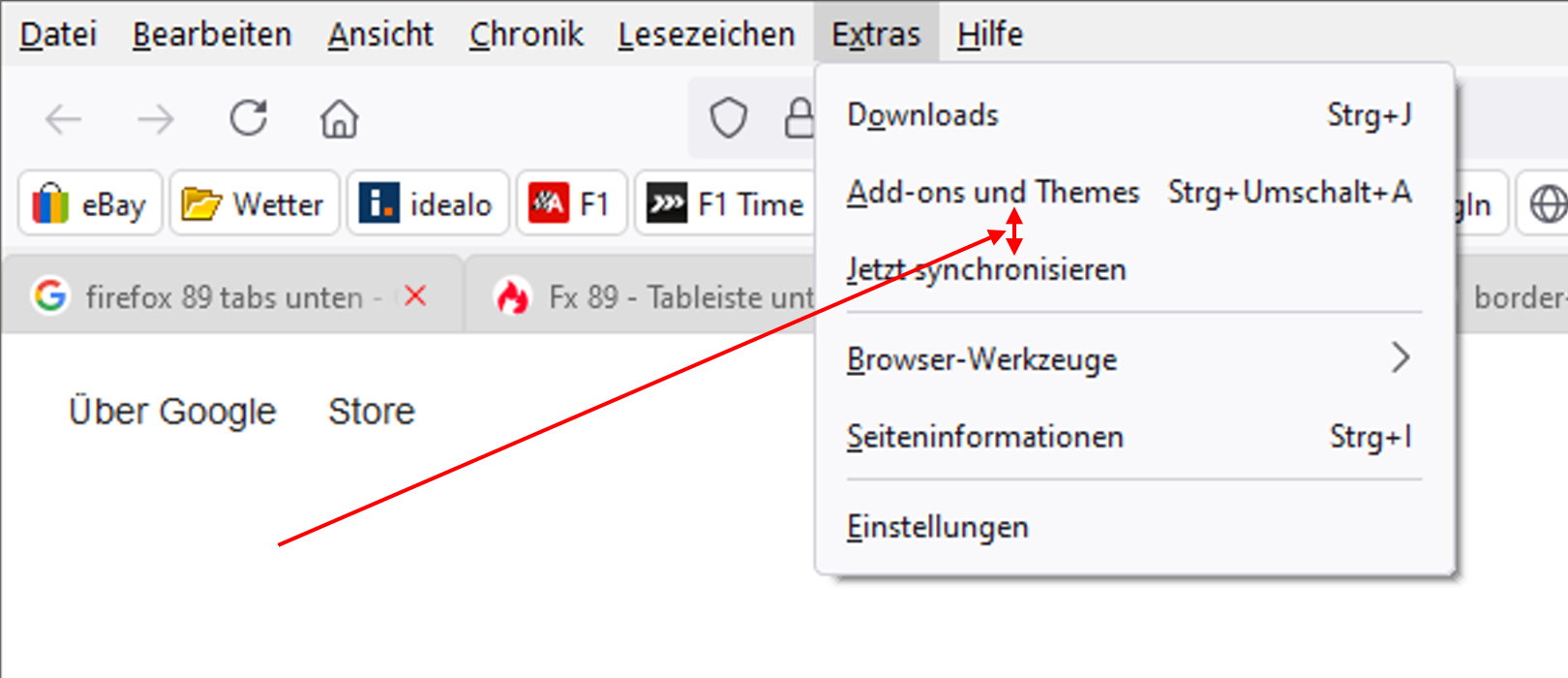

    Damit habe ich die Abstände wieder so gemacht wie früher:
    menupopup > menuitem, menupopup > menu {     /* Abstände der Einträge in den Menüs und Lesezeichen wieder schmaler */
      padding-bottom: 0 !important;
      padding-inline-start: 10px !important;
    VIELEN DANK für eure Hilfe !

  • Fx 89 - Die Zeilenabstände in jedem Menü verkleinern
    • meggamoon
    • 2. Juni 2021 um 20:18
    Seit dem 89er Update sind die Zeilenabstände, siehe Bild, in jedem Menü größer geworden.
    Was mich ganz besonders bei den Lesezeichen stört, da ich sehr viele habe muß ich jetzt immer nach unten scrollen um die Letzten sehen zu können.
    Gibt es ne Möglichkeit, mit einem Befehl/Code in der userChrome.css, das überall auf einmal in Firefox zu ändern ?
    meggamoon
    • meggamoon
    • 2. Juni 2021 um 15:21
    Eine Frage hätte ich noch:
    Was mich besonders in den Lesezeichen stört, bei sehr vielen muß man jetzt nach unten scrollen.
    Gibt es ne Möglichkeit, mit einem Befehl, das überall in Firefox zu ändern ?

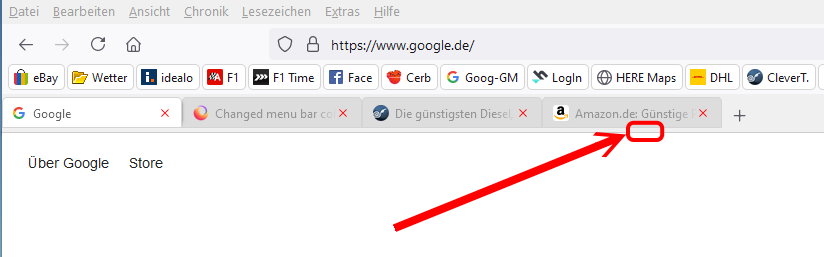

    Nur eines stört mich noch:
    Unter den Tabs habe ich noch ein 5 Pixel hoher Streifen (siehe Bild) den ich gerne entfernen würde.
    Könnt ihr mir da helfen ?
