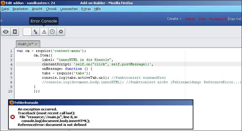

    Bemerkung zum Add-on Builder. Die Login-Seite ist https://builder.addons.mozilla.org/user/private_addons/
    der nachfolgende Code fügt dem Firefox "Rechte-Maustaste-Menu" den Menupunkt mit dem Label
    "innerHTML in die Konsole einfügen" hinzu. Wenn man auf den Menupunkt klickt, soll der innerHTML
    der aktuellen Internetseite in die Error-Console geschrieben werden.
    Aber leider erscheint in der Add-on Builder Error-Konsole
    (die Error-Konsole ist oben im "Add-on Builder Editor" der fünfte Knopf von links)
    die Fehlermeldung "ReferenceError: document is not defined".
    Wie kommt man an die Information zu "innerHTML" heran?
    main.js :
    var cm = require('context-menu');
            cm.Item({
                label: "innerHTML in die Konsole",
                contentScript: 'self.on("click", self.postMessage);',
                onMessage: function () {
                tabs = require('tabs');
                //console.log(tabs.activeTab.url); //funktioniert einwandfrei
                console.log(document.body.innerHTML); //funktioniert nicht (Fehlermeldung: ReferenceError...)

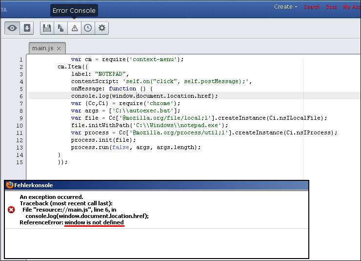

  • Externes Programm starten (Add-on Builder)
    • worel
    • 11. Dezember 2011 um 23:09
    bei Verwendung des Terms "window.document.location.href"
    erscheint in der Add-on Builder Error-Konsole die gleiche Fehlermeldung (Screenshot: siehe angehängtes Bild).
      • 49,49 kB
      • 740 × 534
    • worel
    • 11. Dezember 2011 um 17:26
    der nachfolgende Code fügt im Firefox Rechte-Maustaste-Menu den Menupunkt "NOTEPAD" hinzu. Wenn man
    auf den Menupunkt "NOTEPAD" klickt, startet Notepad, und lädt die Datei c:\autoexec.bat .
    Das PROBLEM: Wenn man die Zeile ...
    //console.log(document.location.href);
    "aktiviert" (=den Doubleslash entfernt), erscheint in der Add-on Builder Error-Konsole
    Wie kann man die Information zu "document.location.href"
    (= die URL zur aktuell geladenen Internetseite) bekommen?
    main.js :
        cm.Item({
            label: "NOTEPAD",
            var {Cc,Ci} = require('chrome');
            var args = ['C:\\autoexec.bat'];
            var file = Cc['@mozilla.org/file/local;1'].createInstance(Ci.nsILocalFile);
            file.initWithPath('C:\\Windows\\notepad.exe');
            var process = Cc['@mozilla.org/process/util;1'].createInstance(Ci.nsIProcess);
            process.init(file);
            process.run(false, args, args.length);
