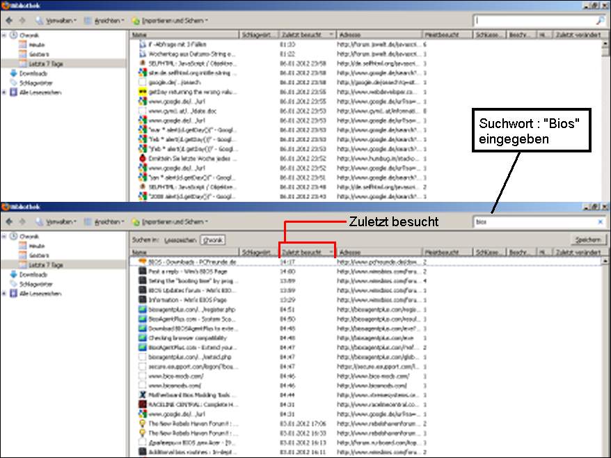

  • Fehler in der Firefox "Chronik" -Funktion
    • worel
    • 7. Januar 2012 um 15:11
    Ich habe das Suchwort "Bios" nur genommen, weil ich vor einer Woche öfter Seiten besuchte, die das Wort "Bios"
    im Link hatten. -Bei deinem Computer müsstest du natürlich ein Suchwort von Seiten nehmen, die du
    öfter besucht hast.
    • worel
    • 7. Januar 2012 um 09:52
    Hallo.
    ich möchte euch einmal ein Beispiel zeigen, wo mir aufgefallen ist, dass in der Auflistung
    (in der Chronik) bei Firefox etwas nicht stimmt.
    Wenn ich in Firefox die Chronik der letzten 7 Tage abrufe,
    und auf die Spalte "zuletzt besucht" anklicke, bekomme ich
    (siehe oberer Teil des Bildes) 2 Ergebnisse für den heutigen Tag.
    Gebe ich (im Browserfenster oben rechts in der Ecke) in der "Chronik durchsuchen" -Suchbox
    anschliessend das Wort "Bios" ein, liefert die Auswahl plötzlich siebzehn Ergebnisse für den
    heutigen Tag (Ergebnisse zu sehen im unteren Teil des Bildes).
    -Ich halte dies für einen Firefox-Bug. Wenn ich eine Suche eingrenze,
    darf die Anzahl der Ergebnisse kleiner werden oder gleich bleiben;
    die Anzahl der Ergebnisse darf sich aber keinesfalls erhöhen.
