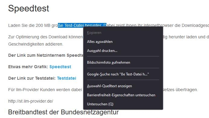

  • Merkwürdiges verhalten bei Copy and Paste mit der Maus
    • klorix666
    • 29. September 2023 um 18:58
    Hallo Zusammen,
    ich habe bei Firefox seit einiger Zeit ein merkwürdiges Verhalten festgestellt. (seit etlichen Wochen, kann den Zeitpunkt nicht genau bestimmen)
    Ich habe Google als Startseite einrichte, auch für neue Tabs. Gebe ich da jetzt nichts zur Suche ein und gehe gleich über Lesezeichen auf eine andere Seite, kann ich dort keinen Text kopieren (also mit der rechten Maustaste und Kontextmenü). "Kopieren" ist da ausgegraut. Egal welche Seite ich öffne. Das gleiche umgekehrt, wenn ich von der Google Home aus über Lesezeichen auf einer anderen Seite was einfügen möchte (z.B. in ein Suchfeld). Da ist "Einfügen" ausgegraut. Das gleiche passiert auch wenn ich zwischendurch auf Google gehe, nichts eingebe und die Seite per Lesezeichen wechsle. Mit den Tastenkombinationen der Tastatur funktionierts jedoch.
    In Edge und Opera gibt es dieses komische Verhalten nicht.
    Ich habe Firefox auch versuchsweise schon komplett neu installiert und mit neuem Profil getestet. Andere Maus getestet und Treiber neu gemacht. Es ist immer das gleiche Verhalten.
    Hat jemand eine Idee?
