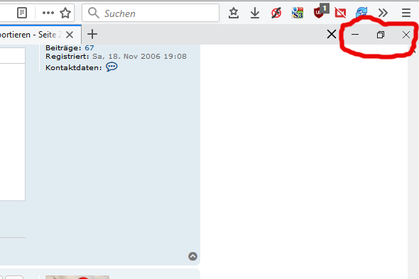

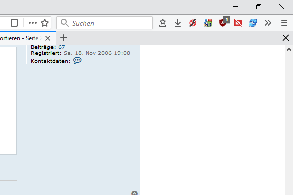

  • Passwörter Importieren
    • foto59
    • 5. Dezember 2017 um 08:45
    Und wieder einmal wurde mir über Nacht geholfen, mein Firefox wird als perfekter.
    Seltsam ist nur das die Fensterelemente Minimieren Maximieren und schließen in der Tableiste erscheinen.
    Wobei das auf dem keinen Tablet sogar von Vorteil ist :klasse:
