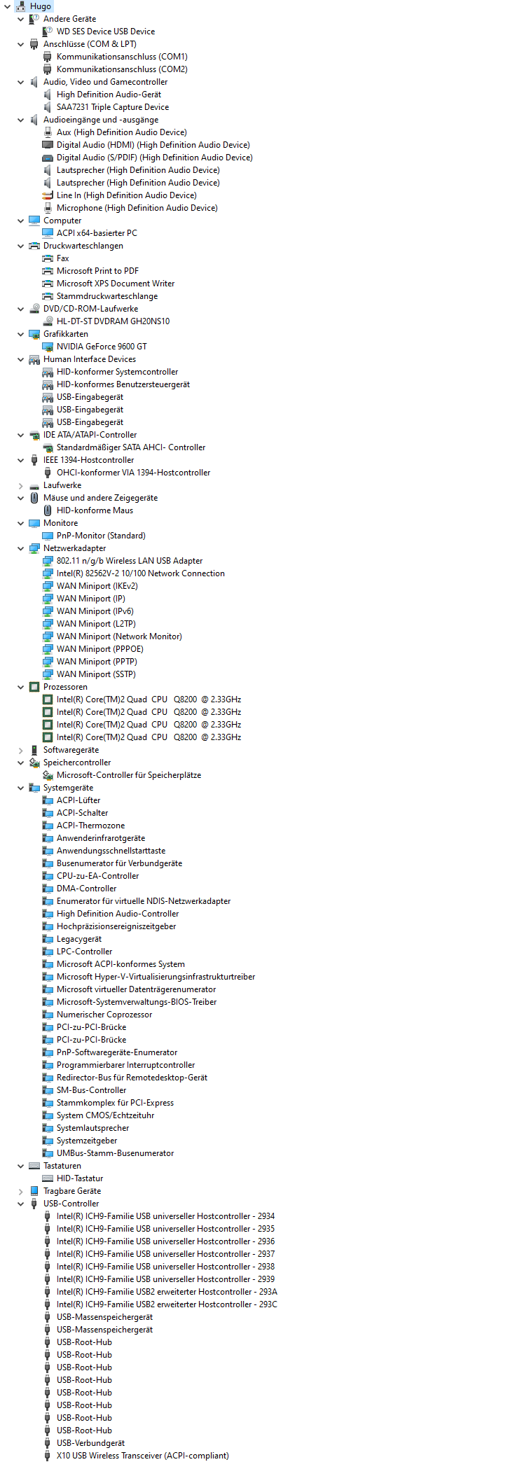

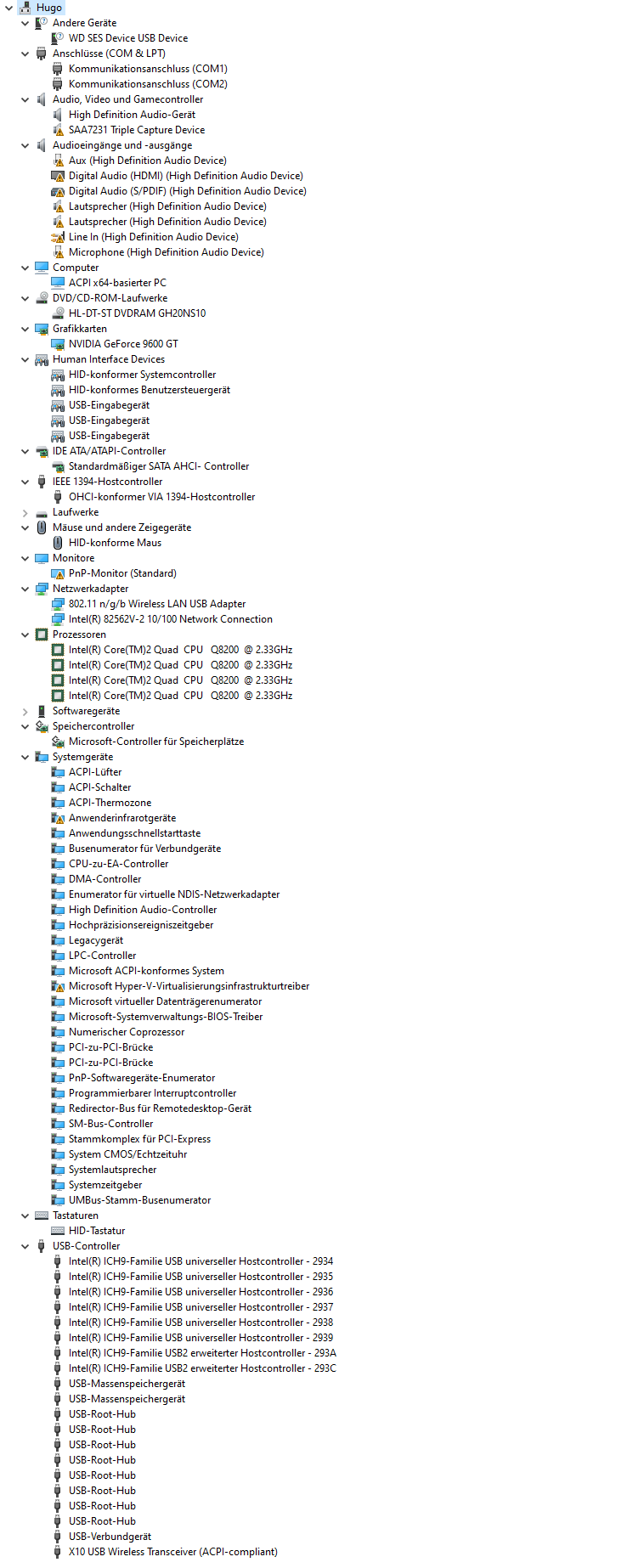

  • Webseiten werden unvollständig geladen, Downloads brechen mehrfach ab
    • h-u-g-o
    • 28. April 2023 um 18:27
    Jetzt müsstest du nur noch sagen können, warum im einen Bild keine gelben Dreiecke sind, im anderen schon.
    Das erste Bild zeigt den Geräte-Manager im normalen, das zweite im Abgesicherten Modus.
    Wie alt ist der Rechner eigentlich? 9600 GT und ein 10/100 Netzwerkadapter sind schon seit gefühlt 20 Jahren nicht mehr am Markt.
    Der hat schon ein paar Jahre auf dem Buckel, aber 20 sind es bei weitem nicht. Es wird übrigens nur der Wireless-LAN-Adapter genutzt.
    Würde bei dem Alter und Netzwerkkarte darauf tippen, dass da irgendwas nicht supi läuft.
    Wie sollte ich denn nun systematisch vorgehen, um die Ursache des Fehlverhaltens weiter einzugrenzen beziehungsweise im besten Fall zu beheben?

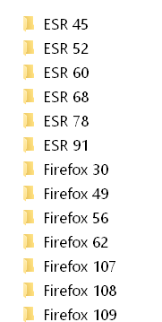

    Inzwischen habe ich testweise nacheinander folgende Firefox-Versionen (in der angegebenen Reihenfolge) installiert und jeweils mit einem neuen Profil getestet:
    • 111.0.1
    • 110.0.1
    • 109.0.1
    • 108.0.2
    • 107.0.1
    • 106.0.5
    • 105.0.3
    • 104.0.2
    • 103.0.2
    • 102.10.0 ESR
    • 113.0b8
    Bei allen Versionen tritt das gleiche Fehlverhalten auf. :(

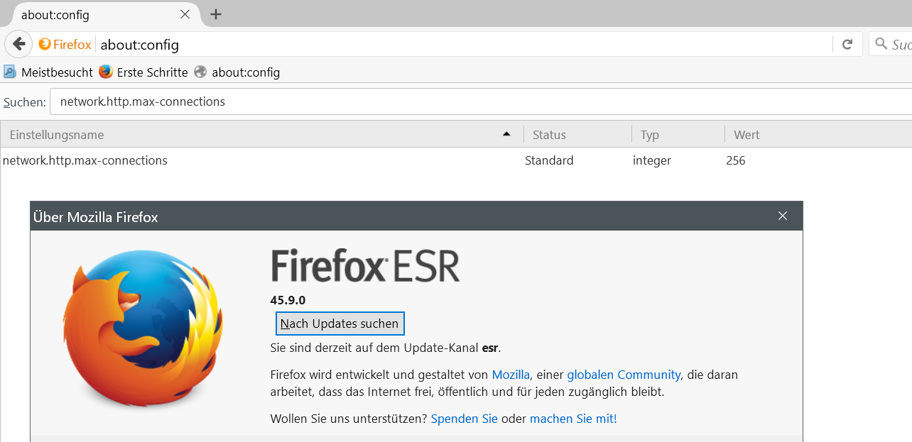

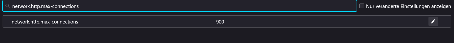

    • h-u-g-o
    • 27. April 2023 um 15:50
    Sieht hier so aus:
    Bei mir auch.
    Gibt es hier nicht:
    network.http.max-connections-per-server
    network.http.max-persitent-connections-per-server
    Bei mir auch nicht.
    Der dort angegeben Wert scheint auch schon mehr als uralt zu sein :/
    Ich hoffe du hast daran nicht rumgespielt. ;)
    Nur mal testweise, nachdem das Problem aufgetreten ist. Habe aber alles wieder rückgängig gemacht, weil es nichts brachte.
    Edit: Warum nutzt du eine derart veraltete ESR-Version?
    Die Seite ist irreführend, vor allem weil der Inhalt völlig veraltet ist und noch aus Zeiten stammt, in denen HTTP/1 aktuell war. Grundsätzlich sollte man an solchen internen Optionen nichts verändern.
    Alles klar. Danke für die Infos. Hast du denn eine Idee, was die Ursache meiner Probleme sein könnte?
